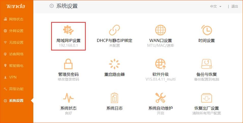

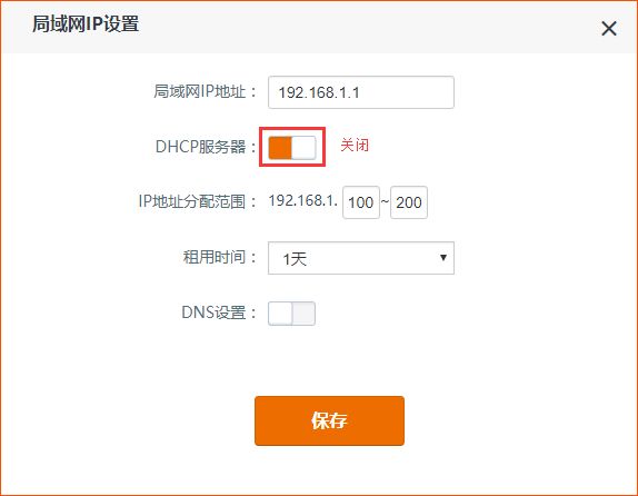

PS:不同路由器管理IP可能不同,若不知道登录IP,直接查看路由器底部贴纸即可。3修改管理IP和DHCP设置
点击【系统设置】——【局域网IP设置】——修改路由器的管理IP地址,关闭DHCP服务器,然后保存即可。
举个例子:假如你上级路由器的管理IP地址为也是192.168.0.1,那么你需要把旧路由(要改造成交换机的路由器)的管理IP修改为192.168.X.1(X=1-254),总之旧路由与上级路由的网段不同就行。如果两个路由器的管理IP已经处于不同的网段,则可以省略修改管理IP的步骤。
PS:修改管理IP后路由器会自动重启。
旧路由的设置已经完成,此时我们只需用网线将旧路由器的LAN口(注意不是WAN口)与主路由的LAN口连接起来即可,然后把电脑连接到旧路由的其他LAN口就可以上网啦~
PS:旧路由器设置为交换机后,旧路由将不再具有分配IP地址的功能,连接在旧路由的设备将由主路由分配IP地址。

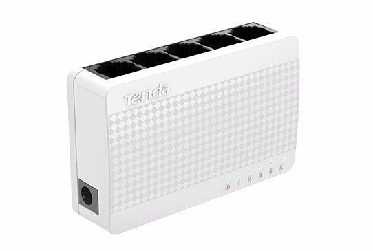

直接买收到其他维修同行的一台桌面式交换机!
腾达S105是腾达专为家庭、学校宿舍、办公室、小型监控等简易网络环境设计的桌面型交换机。提供5个10/100M自适应端口,全双工速率高达200M,自动识别平行线和交叉线,用户只要插上网线,连接电源,无需进行任何设置,瞬间便能组建局域网。外观小巧,支持桌面/壁挂,易于固定安装,防止网线摆动脱落,可以任意放置在房间的任何角落。
