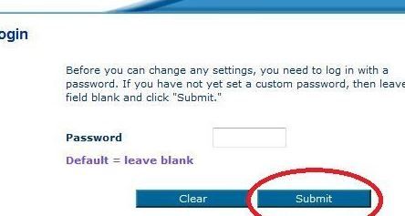

3.将计算机连接到端口1〜4,然后打开Web浏览器,在地址栏中输入192.168.2.1,然后按Enter键。
4.单击登录,密码空白而不填写,然后单击“提交”(submit);

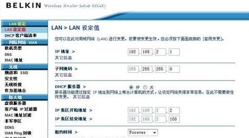

第一个参数:LAN端口设置
IP:写路由登录地址掩码:255.255.255.0 DHCP地址池:动态获取IP地址分配范围租约时间:每个地址的使用时间

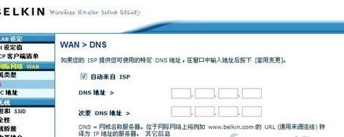

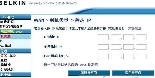

要为静态IP填写的参数:写下操作员给定的IP,掩码和网关地址,单击“应用”,然后在左列中选择以下项:DNS
然后在左列中选择MAC:
单击复制将连接到路由器的WAN端口的MAC地址复制到路由器。

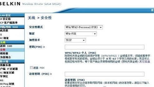

选择“无线”,“频道”和“ SSID”,只需更改SSID号(即您的WIFI名称),然后应用它即可完成设置。
