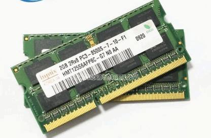

2、如果更换电源适配器后,电源灯亮了但还是无法启动,直接按下Num Lock键,Num Lock灯也不会亮,这样的情况一般是主板无法正常启动的。那就先关机取出内存,清洁内存金手指,重新插入试试。

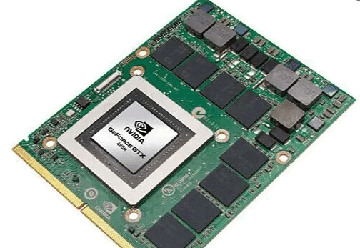

3、然后再检查显卡,清洁显卡的金手指,再尝试开机,如果开机后键盘灯亮,按下Num Lock键,对应的灯也会亮,基本就是显卡或显示屏的问题了。
