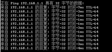

1、首先可以ping以下路由器地址,看看电脑与路由器之间的通信是否正常,具体方法是:使用键盘上的【Win】+【R】组合快键,打开运行对话框,然后键入:ping 192.168.1.1 完成后,点击底部的确定,如下图所示:
检查ping电脑与路由器连接状况
上图为连接正常界面,如果电脑与路由器通信不正常,那么会提示有超值、找不到主机等提示,说明电脑访问路由器有问题,那么这种情况很可能是路由器坏了。

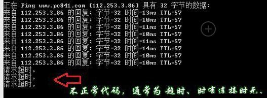

2、另外还可以ping以下外部网络连接,检查是否可以正常上网,同样是使用键盘上的【Win】+【R】组合快键,打开运行对话框,然后键入:ping 下图中所出现的网址 -t  完成后,点击底部的确定,如下图所示:
这里检测是我们电脑是否可以访问上图中所出现的网址的网站,如果会出现超时或者断断续续的连接、找不到主机等提示,那么很可能是路由器坏了。

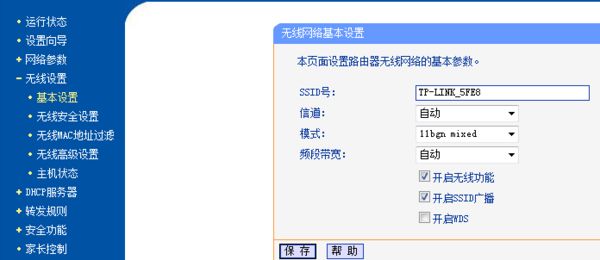

3、点击无线设置--基本设置,看查看无线路由器的ssid,即名称;

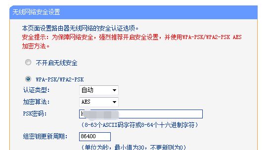

4、点击无线安全设置,认证类型选择wpa2,加密算法aes,psk密码要求数字、字母、标点符号的组合,长度12位以上,最后点击保存即可。
