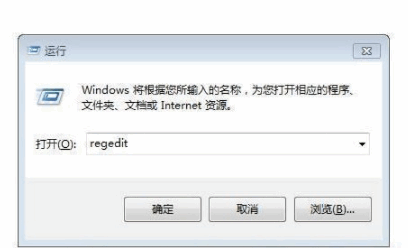

1、重启电脑通过F8键,选择安全模式启动桌面。
2、同时按win+r打开运行窗口,输入regedit并回车。

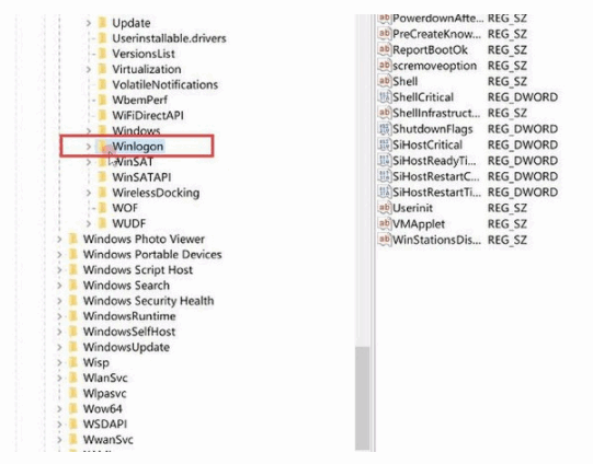

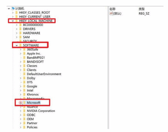

3、 打开注册表编辑器,依次打开HKEY_LOCAL_MACHINE/SOFTWARE/Microsoft。
4、点击Windows NT/CurrentVersion,找到并选中Winlogon。

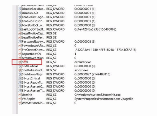

5、双击Shell,看看数值数据是否为explorer.exe。
6、如果不是,那就将它改为explorer.exe,点击确定即可。
