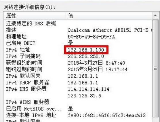

二、怎样连接在一个路由器上的打印机
工具:电脑、网络、路由器、打印机
具体步骤:
1、先找一下连接打印机的那台电脑的ip地址,在右下角右击小电脑,出现打开网络和共享中心,点击进入。
2、更改适配器设置
3、在已连接的网络上右击,选择状态。
4、弹出的对话框里面选择详细。
5、可以看到ipv4的地址,把这个地址记录下来。

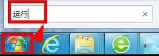

6、要连接共享打印的的这台电脑上,按开始键,输入运行,然后选择运行。
7、在对话框里加两个斜杠\\后面输入刚才记录的ip地址,回车。
8、看到共享的打印机,右击连接。
9、提示成功后就可以到电脑设置去看这台打印机。
