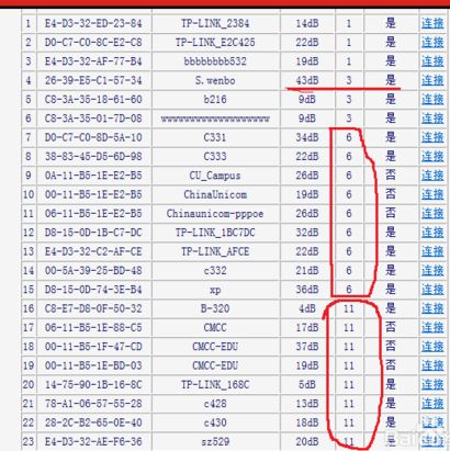

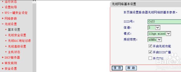

1,在浏览器里输入路由器IP地址,192.168.1.1大多数默认是它。
账号密码默认是admin。
2,找到无线设置下的基本设置。
3,开启wds功能。
4,点击下面的扫描。
5,由图中可以看出,3信道信号最强,11、6信道最多,这三个不要选择,设置为其他数字的信道为佳,最好相差2个信道,我这里可以设置8,9信道网络连接速度最好。
6,点击返回,在无线设置里修改信道吧,最好选用40Mhz带宽,重启路由会有惊喜的。
ps:20Mhz覆盖范围广,速度慢一些,40Mhz覆盖范围窄,不过速度快。
