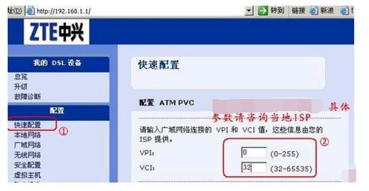

1、电脑浏览器输入默认的登录地址192.168.1.1,然后回车。
登录路由器管理界面后点击快速配置,如下图。

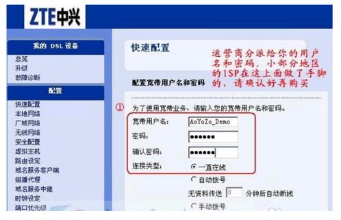

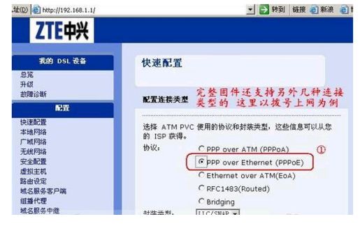

2、点击下一步,家用选择PPPOE的上网方式,具体请询问宽带供应商。

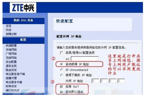

3、选择自动获得IP地址,勾选启用NAT和勾选添加默认路由,点击下一步。
4、输入宽带供应商提供的上网账号和密码,注意字母的大小写。

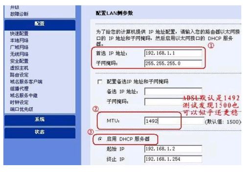

5、如下图,默认数值就可以,直接点下一步,MTU数值也可以改成1500,测试设置成1500比1492还要稳定。

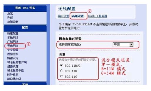

6、点击无线网络,点击高级设置,如下图进行选择,然后设置下无线WIFI的密码。
