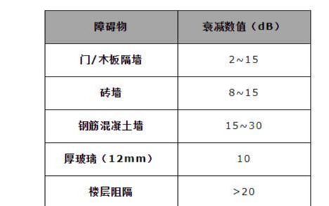

我们常说的WiFi信号,它本质其实是一种电磁波,电磁波在空间中传播有什么特点呢?会受生活中的物体干扰,造成信号衰减,像穿过玻璃、墙体、门或家具的时候,衰减效果是不一样的。
通常来说,WiFi信号经过普通砖墙衰减8~15dB,穿过钢筋混凝土墙衰减15~30dB,穿过厚玻璃(12mm)衰减10dB,这个有一个表格,你们可以参考一下。 084740wjsqjg8tsgmg0j5q.jpg

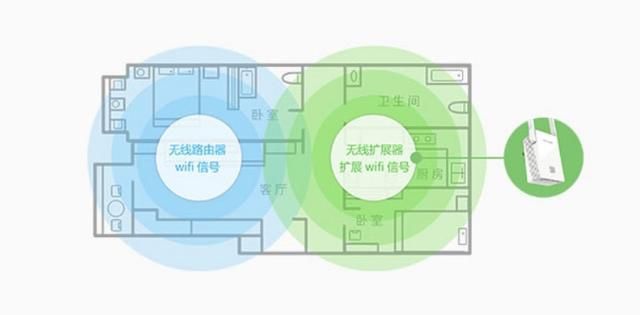

除了路由器本身外,其实我们还可以通过桥接与中继器实现WiFi范围扩大。所以桥接的方法不难,网上的教程一堆,原理不难理解,就是在主路由器上外接出一个路由器,利用外接路由器扩大覆盖范围。
中继器也十分好买,原理不难理解,就是将收到的信号再发射出去,能实现信号的中继和放大。这两个方法都能扩大WiFi覆盖范围,得提醒大家一句,自家WiFi宽带一定要够。 084740n5yexyy3l9e73oug.jpg
