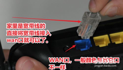

二、如何用网线连接路由器和宽带
您图中那两个黄的,就是外接的插口,电脑出来的线就连在那里。
剩下的就是设置一下了。
1、家庭宽带与无线路由器的连接首先是硬件上的链接,现在家庭宽带一般有两种情况,一种是网线直接接入用户家庭,用户家里只有一根宽带网线,这种情况,只需要将宽带网线接入路由器的WAN口即可。

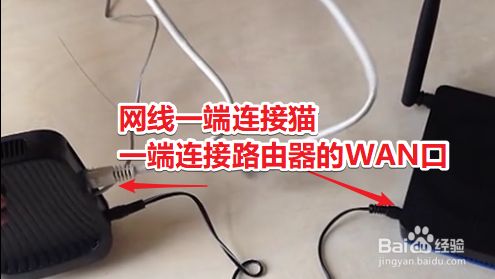

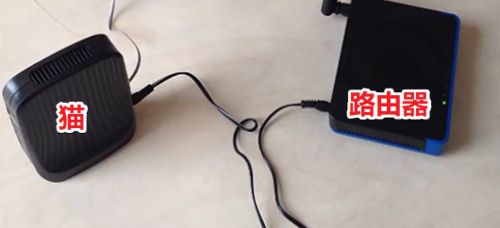

2、另外一种情况是使用了猫,这时候就需要将猫和路由器进行连接。
3、需要一根额外的网线,一头与猫相连,一头与无线路由器的WAN口相连。

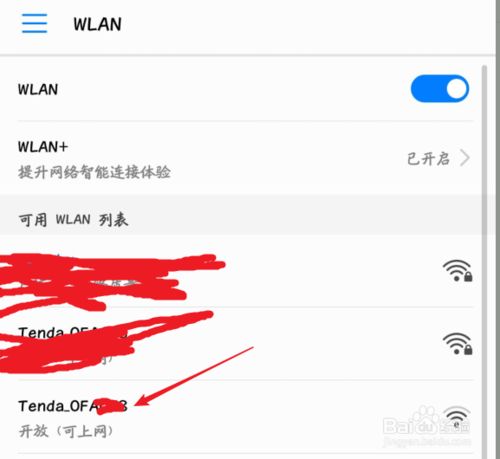

到这里算是所有的硬件连接完成,接下来以手机设置我个人使用的一款路由器为例简要说明设置步骤,首先在手机的waln里找到自己的无线路由器,然后进行连接,初次使用的wifi一般都是开放性的,不需要密码,可以直接连接。

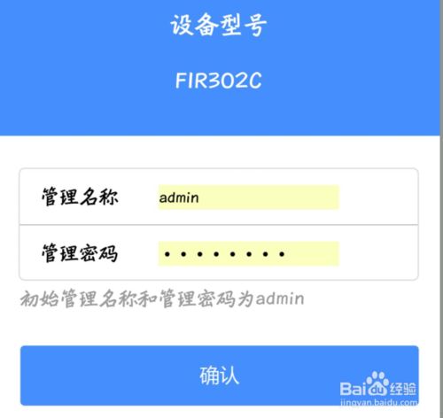

6、其它路由器操作都类似,首先打开手机上的浏览器,访问第4步中查找到的web管理页面地址。
打开管理页面,输入管理员名称和密码。

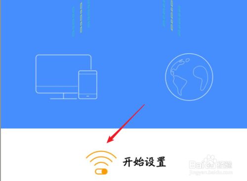

7、然后点击“开始设置“。

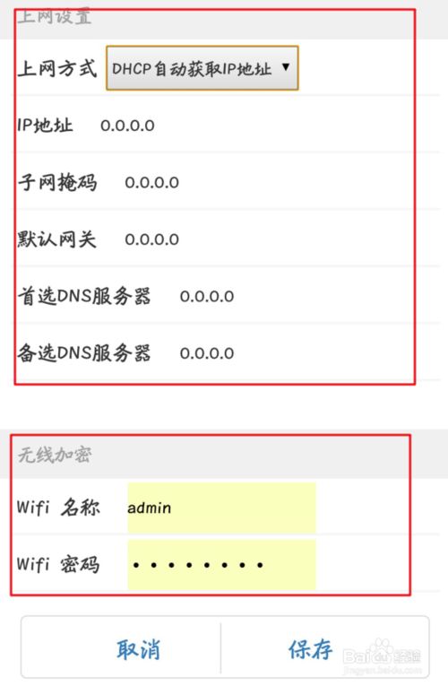

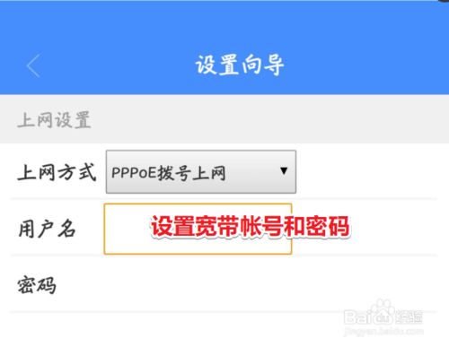

8、所有的无线路由器设置主要是两部分,一部分是设置宽带帐号和密码,以便能连入互联网,一部分是设置无线上网密码即wifi,这样才能保证在家里无线上网。
一般手机设置现阶断的路由器,都非常简单明了,如下图所示,下面设置无线上网名称和无线上网密码。

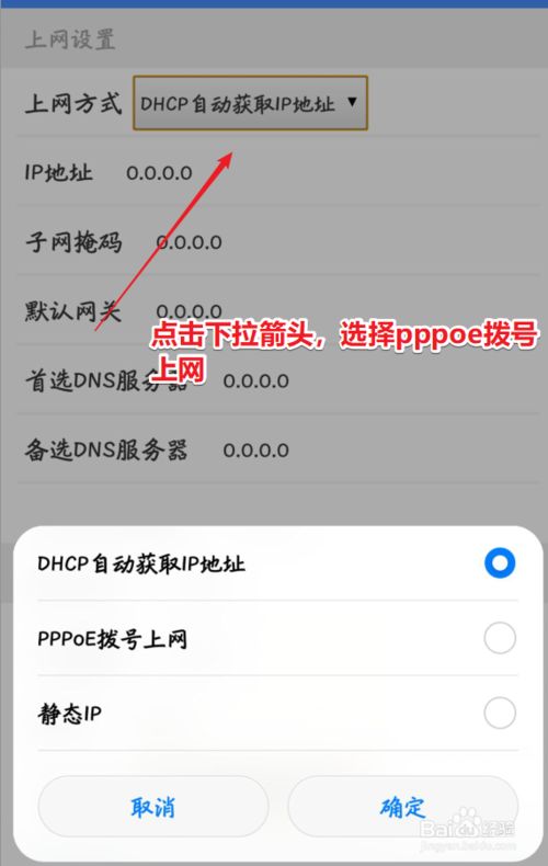

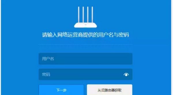

9、上面的部分是设置宽带帐号和密码,用户需要点击下拉菜单选择“pppoe拨号上网”。
10、之后就可以输入宽带帐号和密码了。
全部设置完成“保存”设置即完成设置。

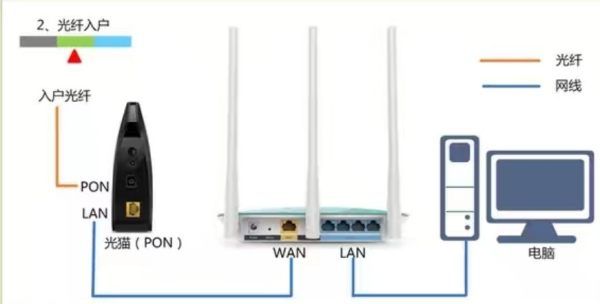

1、首先,需要把电信光猫、无线路由器、电脑用网线连接起来,正确的连接方式:
(1)把电信光猫上的网口(LAN口),用网线连接到路由器的WAN口(Internet口)。
(2)把你家里的电脑,用网线连接到路由器中任意一个LAN接口。

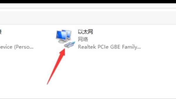

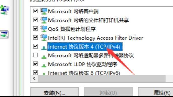

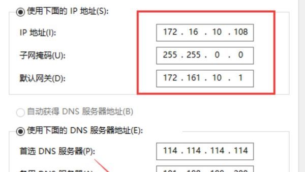

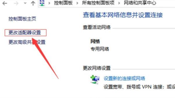

2、设置电脑ip地址:

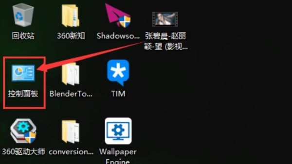

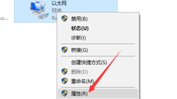

(1)打开控制面板。

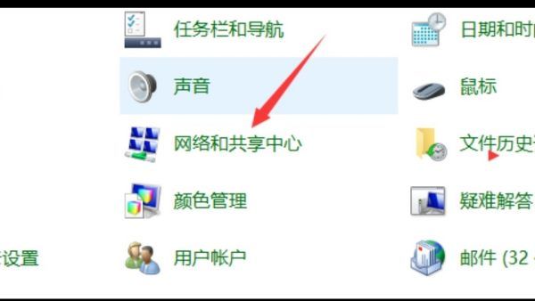

(2)选择网络和共享中心。
(3)选择更改适配器设置。
(4)选择以太网(本地连接)点击右键。
(5)点击属性。

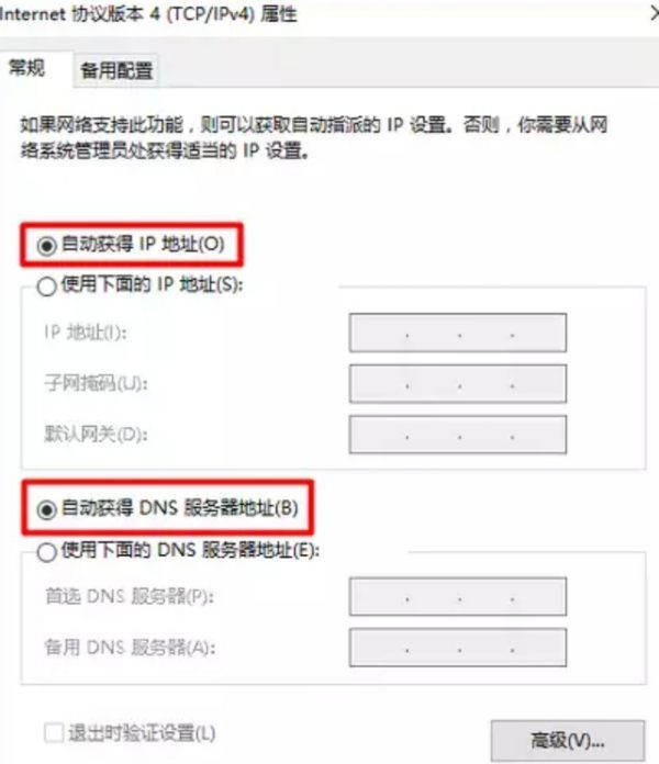

(6)双击ipv4协议。
(7)输入相应信息点击确定即可。
为了能够顺利的设置路由器,建议把电脑的ip地址设置成:自动获得。

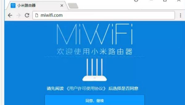

3、设置路由器上网

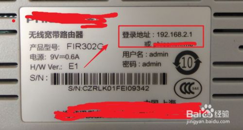

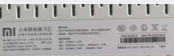

(1)在路由器底部有一个贴纸,在这个贴纸中,建议查看到你这个路由器的管理地址(登录地址)
(2)电脑的浏览器中,输入上一步中查看到的管理地址,打开路由器的设置页面,然后根据页面中的提示信息进行操作。
(3)路由器会自动检测你家宽带的上网方式,等待几秒钟,根据检测结果设置上网参数。
注意的是:如果检测到上网方式是:PPPoE拨号,系统会提示你,在页面中填写你家宽带的 宽带账号(上网用户名)、宽带密码(上网密码)。
如果系统检测到上网方式是:动态IP上网(自动获得ip地址),不会出现设置上网参数的页面,会直接跳转到设置WiFi名称和密码的界面。

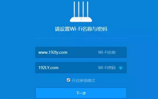

4、然后设置你的路由器的 WiFi名称、WiFi密码 (无线名称、无线密码)。

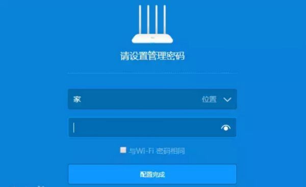

5、根据页面中的提示,设置路由器的管理密码。

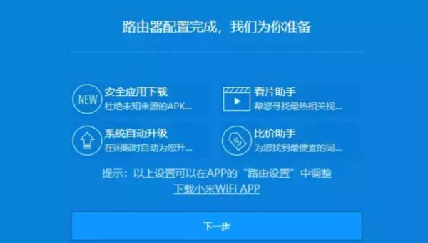

6、最后,根据路由器设置页面中的提示信息,结束对路由器的设置。
