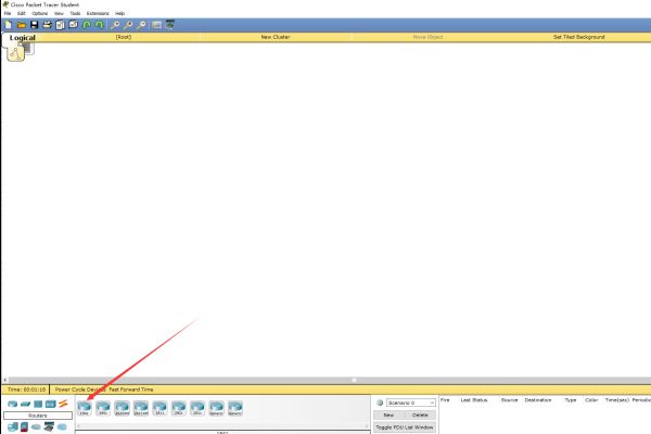

打开思科模拟器,找到路由器图标,路由器对应的英文为Router,

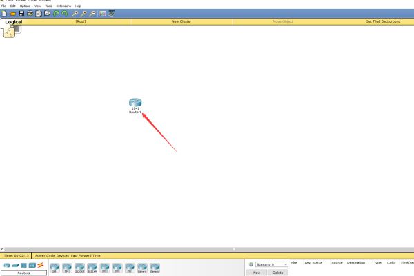

2.在第一部找到的路由器中,模拟器提供多种路由器选择,根据需要任意选择一个路由器,拖动一个路由器到空白处即可新建一个路由器,路由器的形状为圆柱形,上面有十字形花纹。

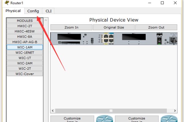

3.单击空白处的路由器,显示如下路由器配置界面,在此界面中可以配置路由器的IP地址、子网掩码等信息,我们点击config配置路由器。

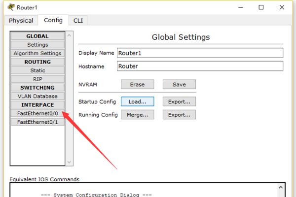

4.点击config,显示如下界面,然后点击FastEthernet 0/0,配置0/0口的IP地址,点击FastEthernet 0/1,配置0/1口的IP地址。
路由器的两个端口对应两个不同的IP地址。
5.在IP Address中输入要配置的IP地址,如192.168.0.1,在Subnet Mask中配置子网掩码,如255.255.255.0.最后单击确认退出即可
