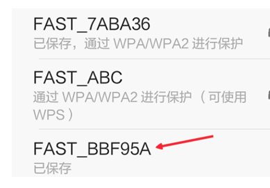

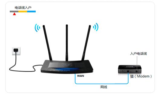

首先要接通路由器的电源,然后将网线插入路由器的WAN外网接口,这个一定不要错了,然后用手机连接这个无线路由器的WiFi信号。
机上找到要连接的路由器WiFi,进行连接,手机-设置-网络和连接-WLAN,找到你的无线路由器WiFi信号。

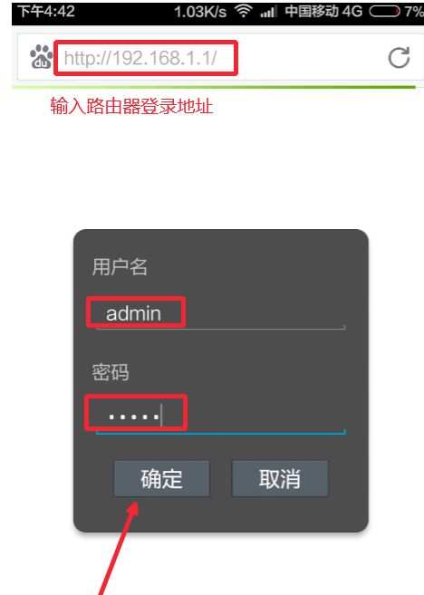

打开手机浏览器,然后浏览器的地址栏中输入路由器的登录地址192.168.1.1,以及登录账户密码admin,登录自己的无线路由器。

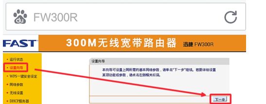

这里我们就需要点击设置向导,然后按照设置向导的提示,一步一步的设置无线路由器。
