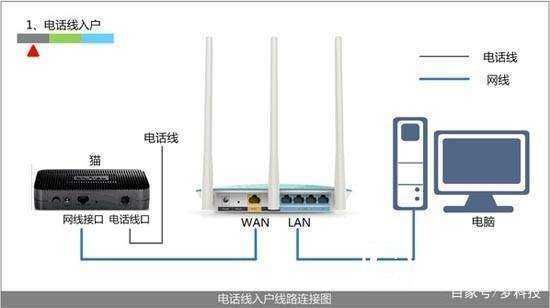

1.2电脑设置,连接图如下,外线接入你家的猫(MODEL),再从猫接一个网线到路由器的WAN口,再路由器的LAN口分线到你家的电脑主机。
OK线就接好了。

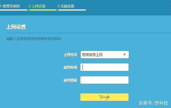

1.2.1再打开你的电脑,设置一下路由器拨号上网。
打开浏览器,输入tplogin.cn(老式路由器是输入192.168.1.1)一般路由器的背面底部会有管理页面地址。
输入会叫你你设置一个管理员密码。
一般设置简单的好记的就行。
然后会跳出一个设置向导。
选择宽带拨号上网。

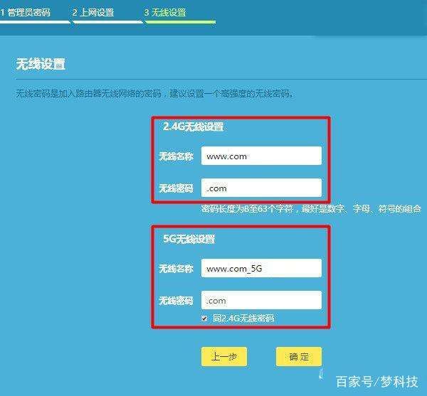

然后输入你办理的宽带账号和密码,最后设置一下WIFI名称和密码,自己记住就可以了。
然后重启路由器。
等几分钟路由器就可以正常上网了。

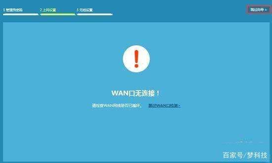

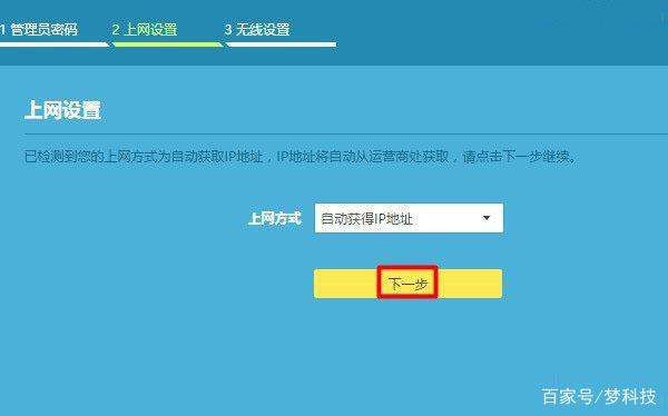

拨号界面点击跳过,获取IP设置为自动获取或者也跳过。
084457lmt26a662yyiqq81.jpg 因为是无线桥接所以跳过

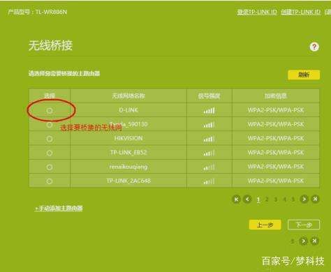

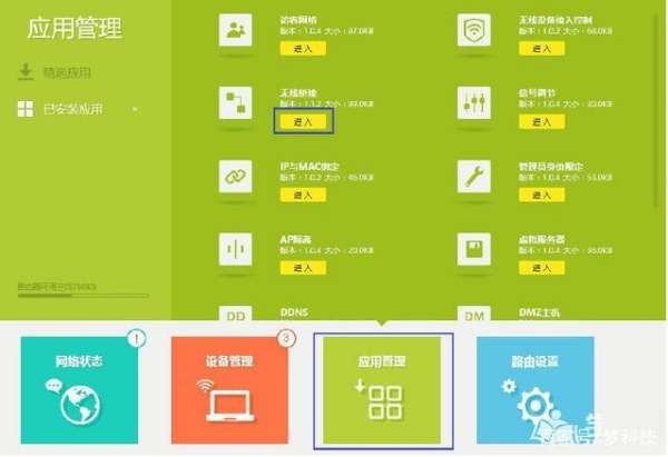

2.4进入了路由器的主管理页面,底部有一个应用,进入找到无线桥接。
点击进去。
然后扫描你周边的无线信号。

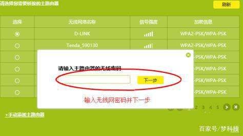

选择你自己的主路由器无线。
然后输入主路由器的WIFI密码。
接下来路由器会让你设置副路由器的WIFI名称和密码.可以和主路由相同也可以不同。
然后重启路由器。
等一两分钟就可以了。
