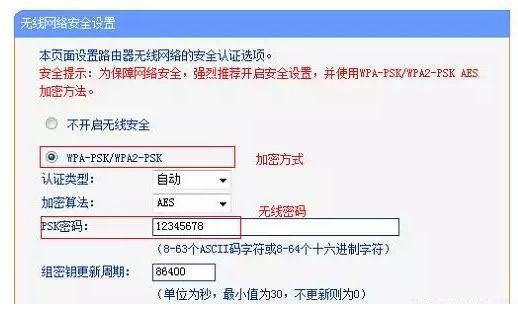

2,再进入无线安全设置:如下图设置加密方式和密码:并记录下来一会儿设置第二台会用到。 084320tge1sq6ua2eupgn0.jpg

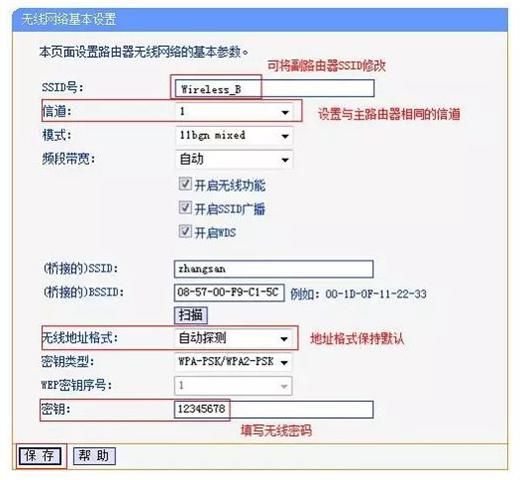

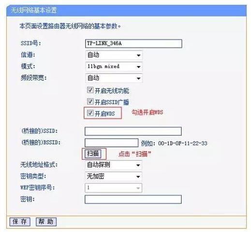

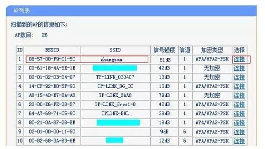

3,找到路由器A,点击连接,并输入第收到其他维修同行的一台路由器刚才设置的密码点击保存。 084321ufz6blpai4iu6w67.jpg 084321kjeuvippsyiyy11m.jpg

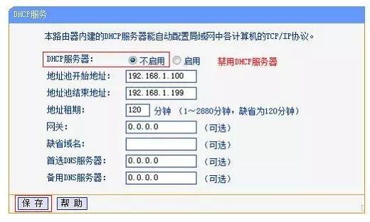

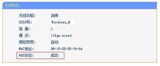

如果路由器B连接之后无网络,建议关闭电源重启路由器,或者等待1-2分钟。其中路由器B是不需要插网线,只要一个路由器和一根电源线就好了。
