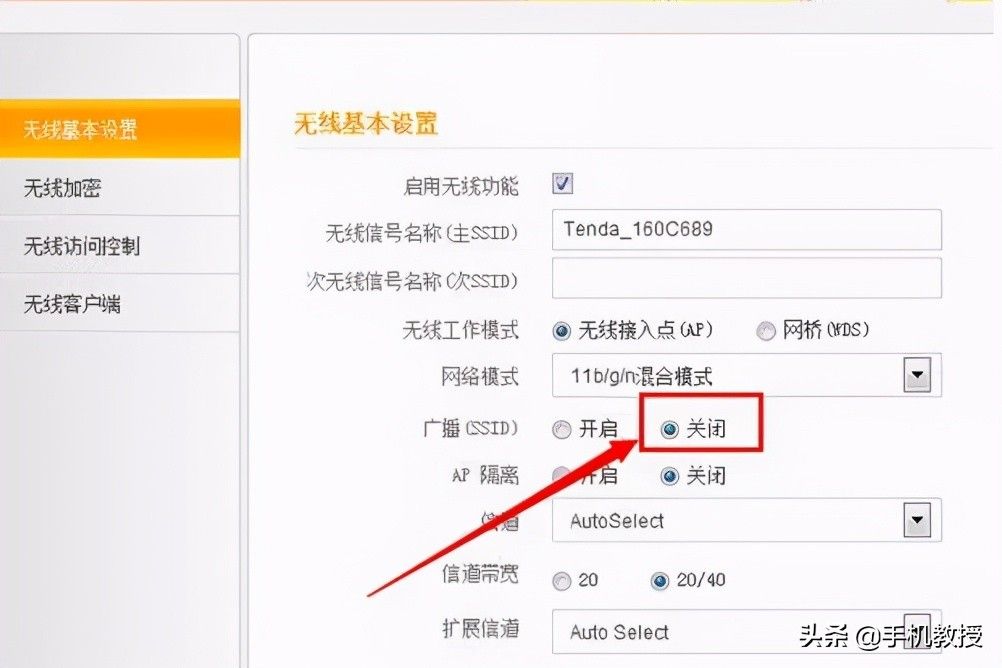

2. 在路由器设置页面的左侧,找到【无线设置】-【基本设置】。将“开启SSID广播”中的打勾去掉,点击保存。wifi信号即隐藏起来了,重启后就看不到该wifi 了。不放心的可以自行用万能钥匙试验一下~ 084315kndpzntwodynyycc.jpg

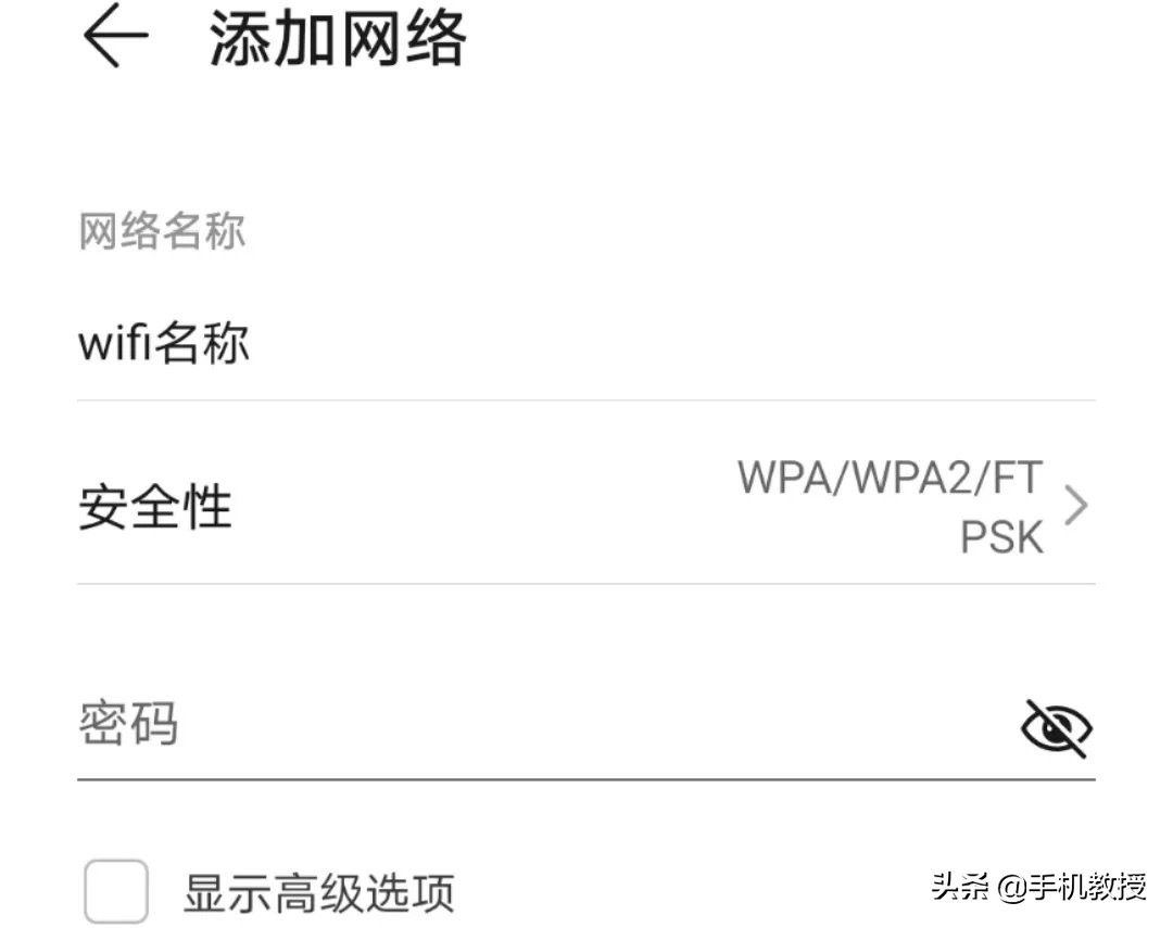

3. 屏蔽信号后,自己该如何连接呢?拿出手机,在【设置】-【WLAN】中点击“添加”按钮。在弹出的页面中,“名称”填wifi的名称,“加密方式”选择WPA/WPA2 PSK,“密码”直接输入事先设置好的wifi密码。全部填好后,点击保存,等待连接即可。 084316wwxxicow1vtyuoot.jpg
