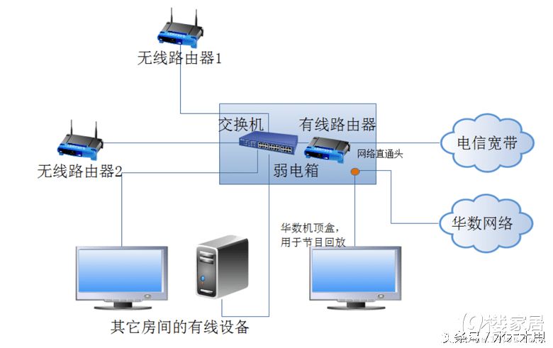

其实在我确定现在所用的方案之前,由于条件限制,我一直在考虑保留弱电箱数据汇总功能的方案。虽然现在采用了更好的办法,但也在这里做个简单分享:
将数据路由和交换模块移入弱电箱
084306o9b5vx1a0xdabx9r.png 由于对小型有线路由器性能的顾虑,我打算把家里所有网线都汇聚到接在其后的千兆交换机上面来,有线路由器的LAN口上只接一根线到交换机。屋内所有的设备都在同一个网络下,因此屋内设备之间的通信,完全由交换机负责。即使是两个设备之间千兆级别的文件传输,也可以较快速地处理。
这种网络布局中,由于弱电箱大小有限,需要找到能够长时间稳定运行,性能满足要求,并且要足够尺寸足够小的交换机和有线路由器。

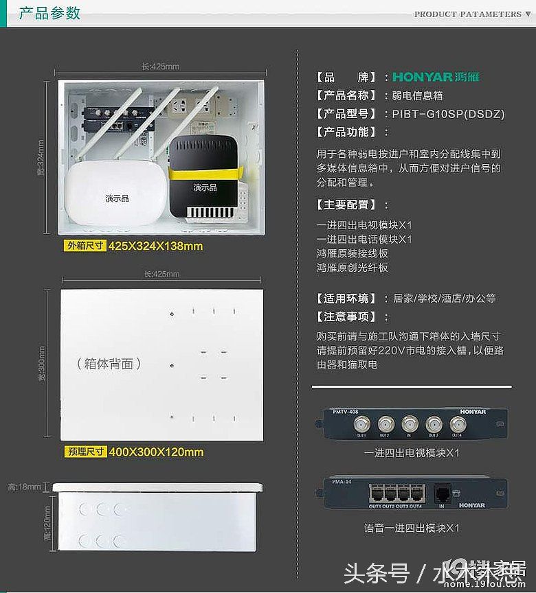

弱电箱:房子里原先的是很老旧的鸿雁弱电箱,根本放不下额外设备。因此准备换成鸿雁P型,可以获得额外的空间和电源。其实选的就是Stanley_T大神在贴子里列过的鸿雁P系列弱电箱,外加基本的电话和电视模块。

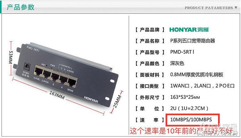

2. 直接在弱电箱安装鸿雁提供的路由模块。但查过鸿雁的路由模块,我实在无语。不是专业的,也没办法。现在专业做数据网络的,任何家主流设备的数据交换能力不都是1000Mbps的啊。哪里还会是100Mbps的???
其实想想也知道鸿雁应该是找其它厂家代工的。我查了一下模块的配置页面实在是太像十年前的TP-Link家的。呵呵。这个模块的稳定性我保留意见,毕竟十年没用TP-link的设备了。
更有意思的是,我看到了这个模块还支持PoE。我只想说这个我真心不需要。首先,加了PoE会贵很多,而且家用级无线AP我没听说过哪家支持PoE受电(当然那些无线面板系列的产品列外。我没用过,但真心觉得性能没普通的无线AP好,毕竟个头太小了。)。
而企业级无线AP是需要这个功能来让通过网线供电,但企业级的设备不是我等小民能承受的。又回到米少的问题了。

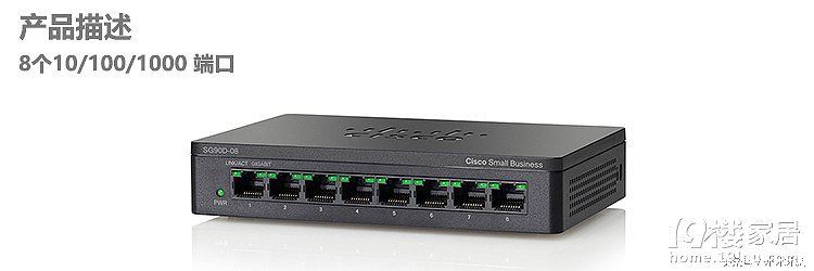

交换机部分:这个部分是为了扩展有线端口数目和实现数据交换以减轻有线路由器负担。我选择了思科八口小交换机,都是可以装进弱电箱的。
SG95D-08:160 x 128.5 x 30(mm) 八口千兆非网管交换机。非网管就是指,不用配置,接上就能用。价格是后一种的一半,很适合家用。大概四百左右。

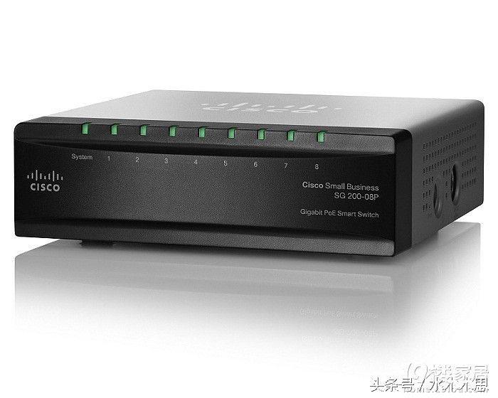

SG200-08:113 x 27 x 130(mm),八口千兆可网管交换机。我当时选的是这一款,这款价格大概六七百。适合专业使用,支持复杂配置。我选它,主要是这款可配置vlan(虚拟局域网,简单说来,就是一个交换机,可以利用这个技术,分隔成多个交换机。连在这些多个逻辑交换机上的网络互不干扰。)。这样就可以把入户电信那路网线经有线路由器转出来的网线和广电的网线都接在同一交换机上,利用vlan分隔,互不干扰。
