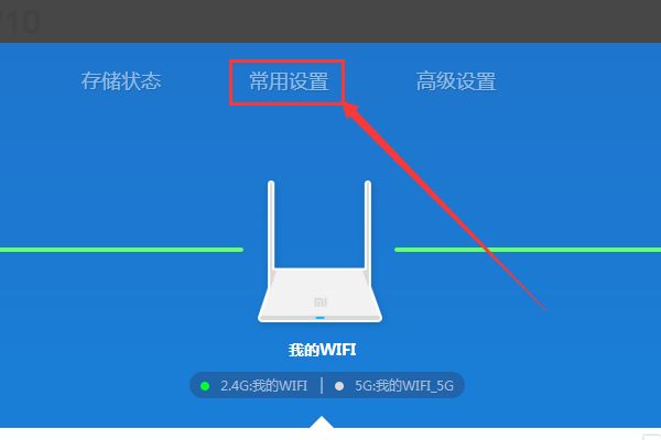

点击路由设置,然后选择上网设置

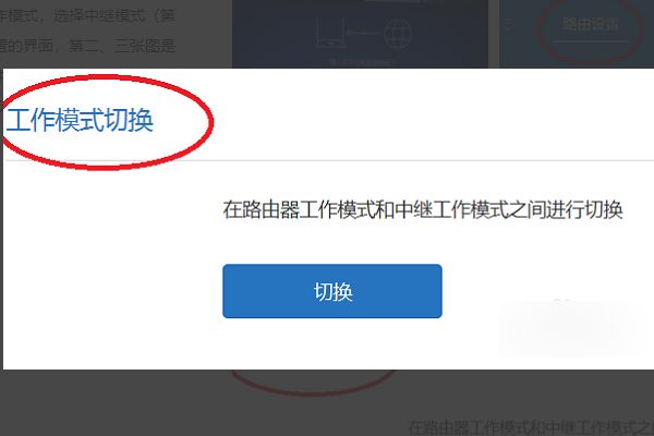

拉到最下面,有个工作模式切换
点击“切换”按钮,选择中继工作模式

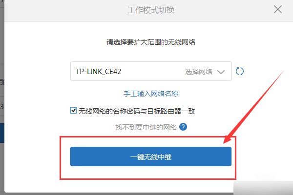

选择网络:选择主路由的SSID
第一个网络密码:主路由wifi的密码
第二个密码:mini后台的管理密码
点一键中继

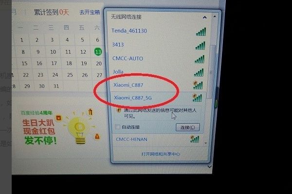

1、用电脑或者手机搜到小米路由器mini发射的无线信号,并进行连接。

3、在接下来的页面点击页面中的“常用设置”菜单选项。
4、在常用设置页面内点击“上网设置”选项。

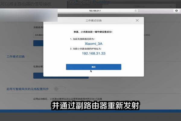

6、接下来可以让路由器在正常工作模式和中继工作模式中进行切换,手动选择“无线中继模式”,点击“下一步”。
7、选择主路由器的信号网络,输入WIFI密码,再选择“一键无线中继”。
8、完成之后就可以将主路由器的信号接收过来,并通过副路由器重新发射。
