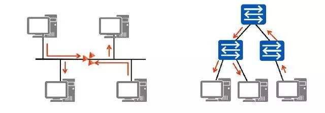

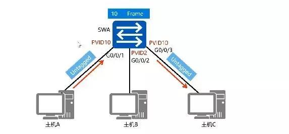

随着主机数量的增加,共享网络中的冲突域会越来越严重,交换网络中的广播也会越来越多

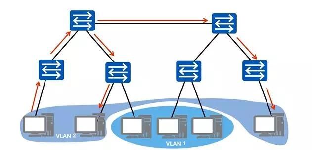

vlan 能够隔离广播域

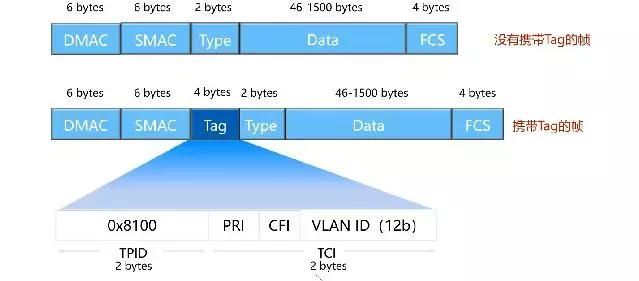

通过 Taq 区分不同 Vlan。

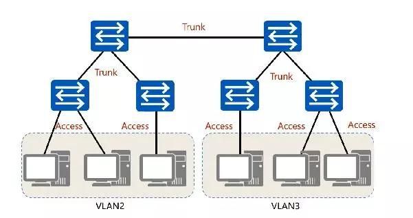

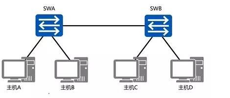

用户主机和交换机之间的链路为接入链路,交换机和交换机之间的链路为干道链路

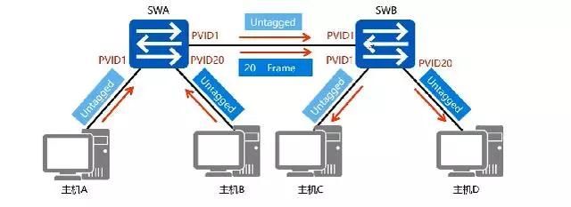

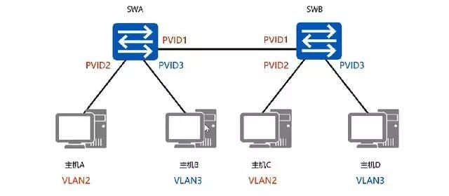

PVID 表示端口在缺省情况下所属的 VLAN
缺省情况下,X7 系列交换机每个端口的 PVID 都是1

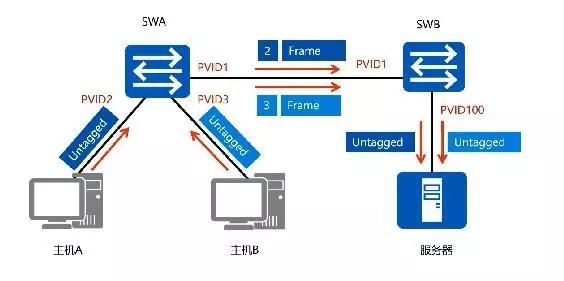

Hybrid 端口既可以连接主机,又可以连接交换机。

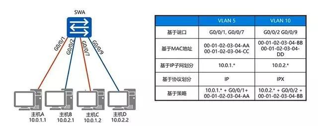

基于端口的 vlan 划分方法在实际中最为常见

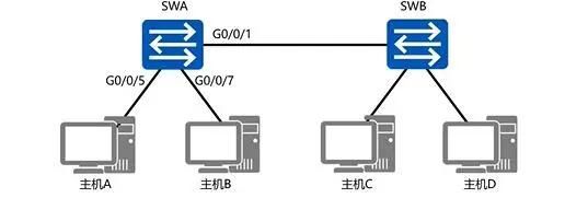

SWA 上配置
vlan 10
quit
vlan batch 2 to 3
interface gigabitethernet 0/0/5
////////////////////配置access端口//////////////
port link-type access
interface gigabitethernet 0/0/7
link-type access /
vlan 2 //将端口加入到vlan
port gigabitethernet 0/0/7
quit
port default vlan 3

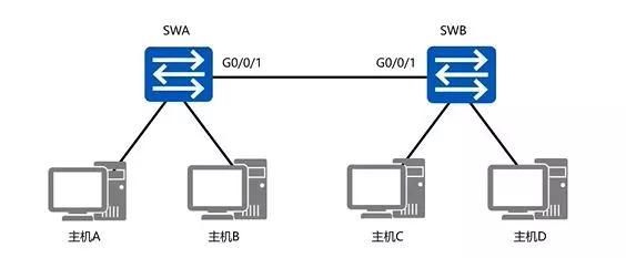

//////////////////////////////////配置trunk端口///////////// 084245qzehbhy7y25rrzr2.jpg
Interface gigabitethernet 0/0/1
Port link-type trunk
Port trunk allow-pass vlan 2 3

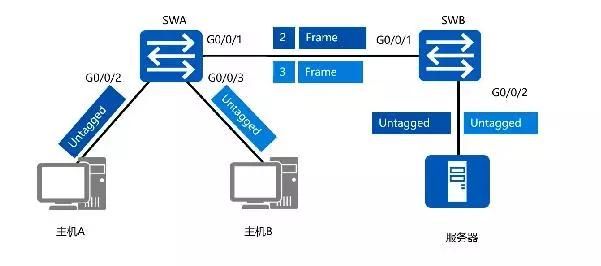

///////////////////////////////配置hybrid端口//////////// 084245gawuz6itdarrt0x2.jpg
Port link-type hybrid
Port hybrid tagged vlan 2 3 100
Interface gigabitethernet0/0/2
Port hybrid pvid vlan 2
Port hybrid untagged 2 100
Interface gigabitethernet 0/0/3
Port hybrid pvid 3
Port hybrid untagged vlan 3 100
