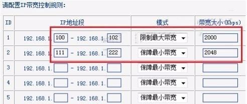

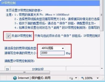

一、如何控制路由器端口网速
控制路由器端口网速的方法如下:
1.   在浏览器中输入192.168.1.1(根据路由器的型号品牌不同可能是其他ip地址),回车;
2.   输入用户名和密码(铭牌上有);
3.   点击左侧的“IP带宽控制”链接;
4.   在右侧的“IP带宽控制”中,先勾选“开启IP带宽控制”复选框,选择网络类型并设置网络带宽;
5.   对IP地址段中详细设置各IP所用的带宽即可。
6.   设置完成后点击“保存”按钮即可完成网速的控制。

7、再单击左侧的“IP带宽控制”链接,在右边勾选上“开启IP带宽控制”复选框并在下面选择正确的网速。
8、再在下面的规则中填写要控制的IP和带宽大小,同时也设置自己的电脑“保证最小带宽”,并且全部选择“启用”,再单击“保存”按钮保存全部的设置即可。

智能点的路由器有端口限速,当然有qos功能的路由器还可以给IP地址限速,制定某一段的IP地址限制速度,会玩刷机的可以买个Q3刷成nr236w,然后在连接列表就可以直接限制上下行,不会玩的当然就只能限制IP了,不过道路都是一样的,磊科的NR236W是自动绑定MAC,你可以手动绑定目标电脑MAC地址,然后分配一个IP地址,给这个IP地址限速,比如分派的事192.168.1.99,那么限速可以显示192.168.1.99到192.168.1.100,上行没必要限制,下行限制你想要给对方的速度即可
