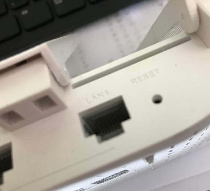

首先将路由器通电,如果是之前使用过的路由器,则需要先重置路由器,将其恢复出厂设置。部分路由器在后部有Reset重置按键,只需要长按Reset按键5-10S即可,大部分路由的Reset按键隐藏在机器后部或底部的小孔中,我们需要使用回形针或卡针插入小孔按下按键5-10S完成设备重置。
图中的小圆孔即为重置按钮孔连接路由器

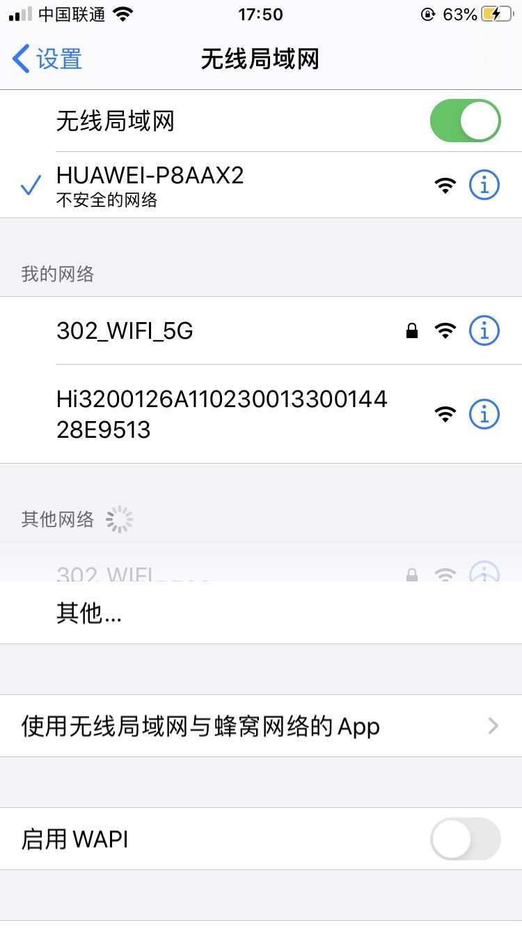

待路由器通电后,打开手机无线设置,找到路由器对应的信号,点击连接,这样手机就以无线的形式连接到路由器。访问配置页面

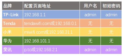

打开浏览器,在地址栏中输入路由器配置页面地址并登录,以下列举了部分主流品牌的配置地址和用户名密码。

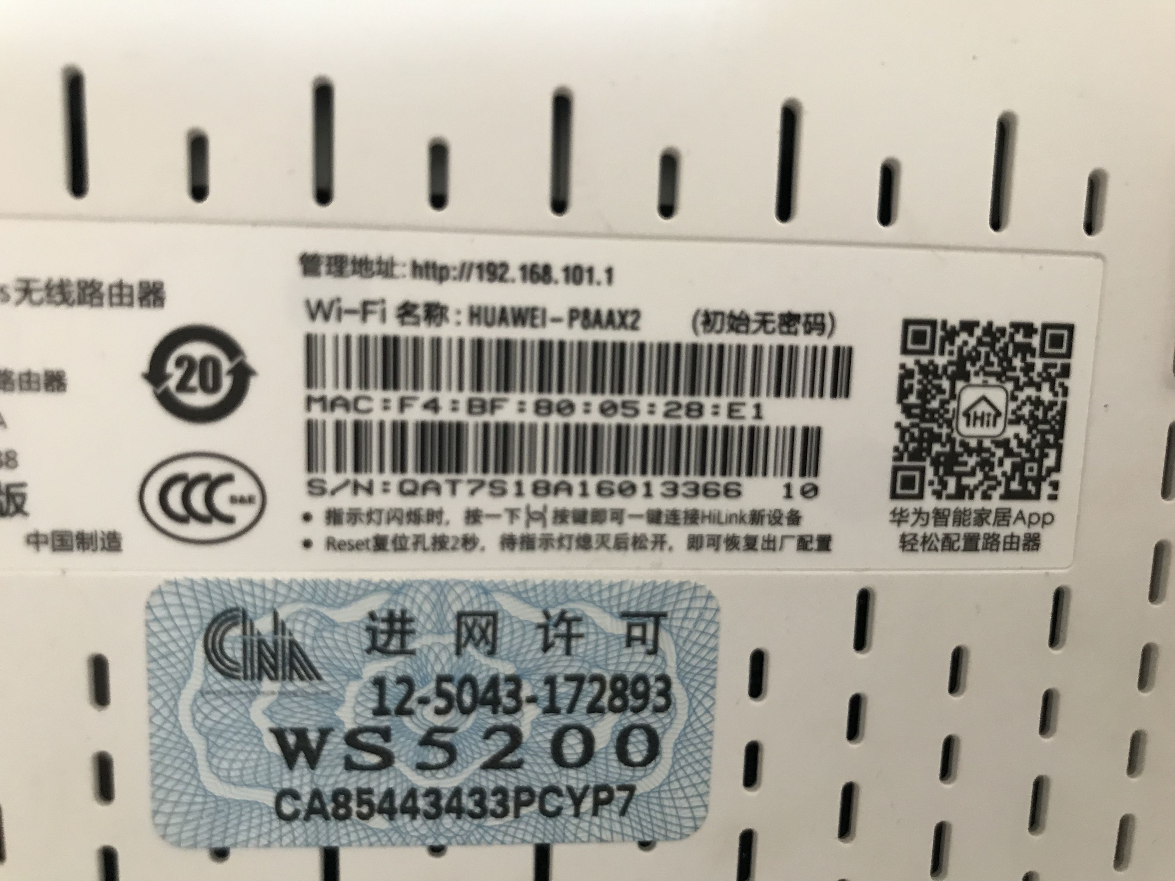

路由器底部或后部的设置参数标签
各主流品牌路由器配置地址和账号对照片系统配置

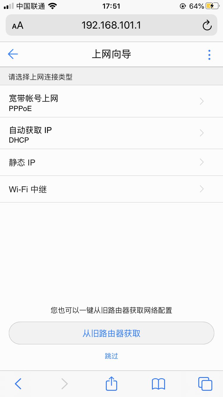

当然我们先需要将网线接入到路由器带有“Wan”标识的接口上。然后再进行互联网配置,通常路由器会有上网设置向导,我们选择合适的网络连接类型。
>> 如果你的宽带网络需要拨号,则我们需要选择“PPPoE拨号上网”,然后输入电信运营商给你开通的宽带账号和密码即可完成互联网配置。
>> 如果你已经安装了带网关功能的光猫或者路由器,则我们只需要选择自动获取IP即可完成互联网配置。
找到无线信号并点击连接
选择上网模式

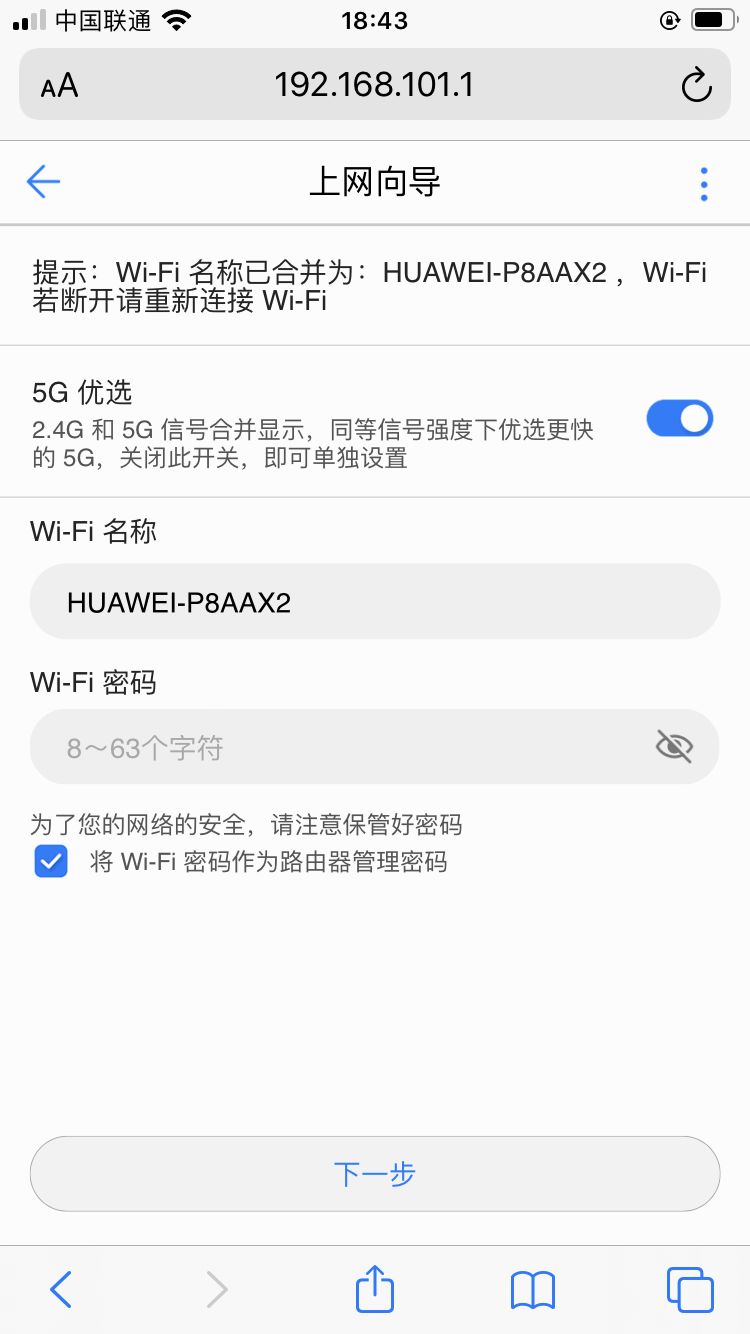

无线网络设置主要包括SSID(无线网络名称)以及WIFI连接密码,我们需要输入我们想要设置的无线网络名称及密码即可。
设置无线网络名称和无线网络密码
