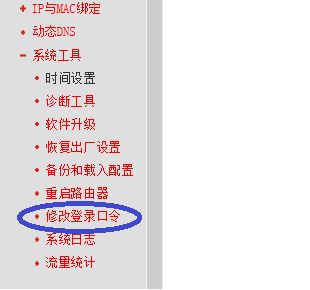

3、进入路由器设置界面后,点击系统工具选项,在下拉菜单中选择修改登陆口令或者类似选项。

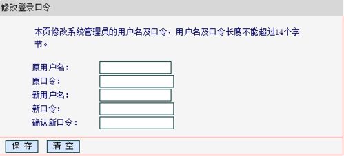

4、在新的页面中,填入要更改的用户名和用户密码。
前提是你知道正确的原始用户名和原始用户密码。
修改完毕后,保存即可。

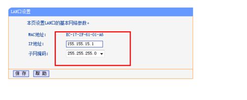

修改路由器IP:

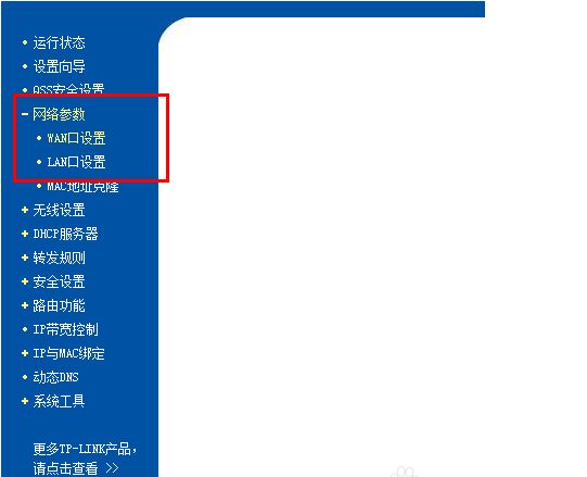

1、进入路由器设置界面后,找到网络参数——WAN口设置——LAN口设置;
2、点击进入后将IP地址修改为自己想要设置的IP后保存设置,如:155.155.15.1

登陆路由器的管理页面,左侧最下有个系统工具,点开以后,下面有个修改登陆口令的子项。
点击后,在页面输入原登陆密码,和2遍新登陆密码,保存。
路由器的密码就修改完毕了。

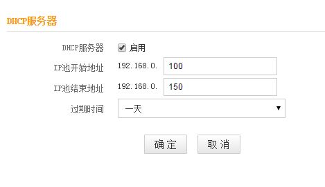

方法一:手动设置电脑IP地址,将IP地址设置为“192.168.X.151”~“192.168.X.2540"之间。
原因:目前大部分路由器默认动态IP地址范围为”192.168.X.100“~"192.168.X.150”,如果有人限制网速,也只会将此IP地址范围内的网速进行限制。

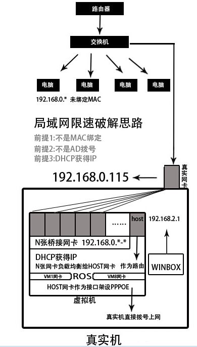

方法二:通过“负载均衡”方法加速网络吞吐量,从而突破路由器网速限制。
这需要借助相关工具来实现。
