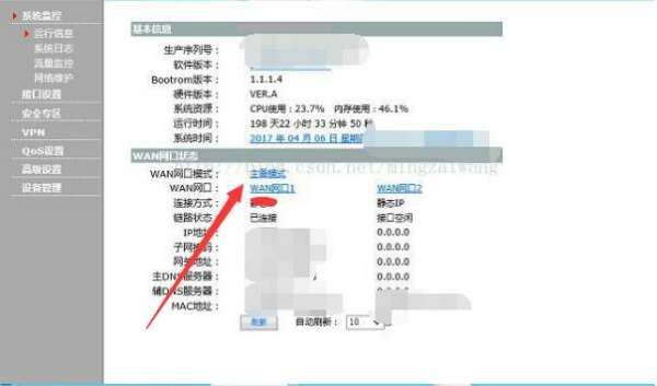

2,把外网网线或光猫网口1的网线插在路由器的WAN1口,并观察路由器对应的WAN1口灯是否正常闪烁。
3,在手机或者电脑登陆路由器界面,找到接口设置-WAN1设置-宽带账号和宽带密码-安全设置-无线名称-无线密码-保存后,重新启动。
4,光猫连接模式是路由模式,路由器状态则选择自动获取/动态IP,其他不需要设置改变,如路由器和光猫IP地址产生冲突的,把路由器的IP地址改回192.168.0.1

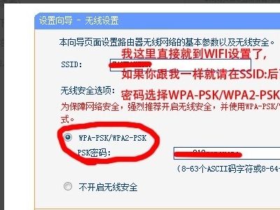

二、千兆路由器跟无线路由器怎么设置

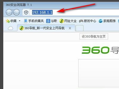

1、先打开经常用的浏览器,在浏览器地址栏里输入无线路由器的地址。

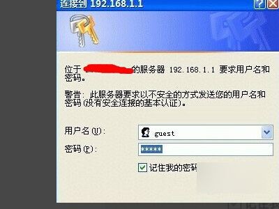

2、输入后地址后,按回车键,弹出对话框,在对话框中输入用户名和密码。

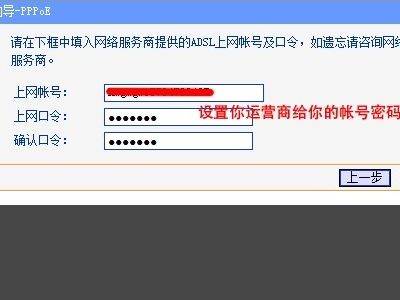

5、然后输入运营商给自己的帐号密码>下一步

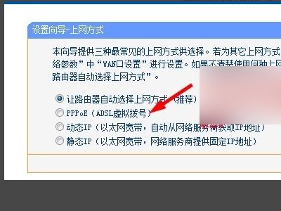

4、下一步,接着选择上网方式>这里选择的是PPPOE上网>下一步。
5、输入运营商给的帐号密码>下一步
6、设置完成选择下一步,完成设置 >这时电脑能上网了,手机也可以找到刚才设置的WIFI名字,输入密码,使用WIFI上网了。
