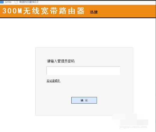

2、在电脑的浏览器中,输入上一步中查看到的登录地址,打开路由器的登录页面 ——> 输入 登录密码(管理员密码),进入路由器的设置页面,如下图所示。
登录到路由器设置页面

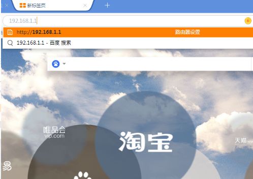

1、连接上WiFi,然后在浏览器中输入“192.168.1.1”,进入设置路由器的界面。
2、然后输入路由器的登录密码,默认情况下登录为“admin"。

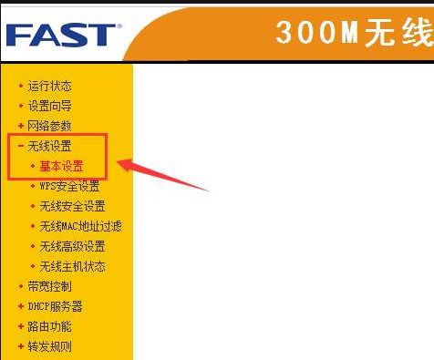

3、登录进去以后,选中无线设置,再点击基本设置

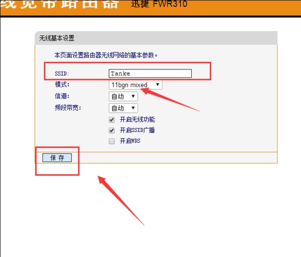

4、现在就可以在红色方框的位置设置自己的WiFi的名字。
设置好了以后单击“保存”。
