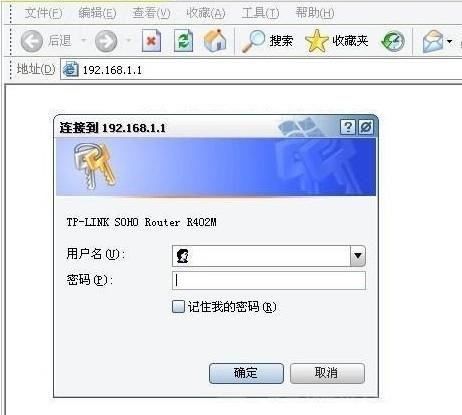

1、输入路由器IP地址:在电脑上运行浏览器,在地址栏内输入路由器IP地址(可参阅路由器说明书或查看路由器背面铭牌上的说明),如:192.168.1.1,并回车。
为便于管理,特别是在两个路由器登录IP有可能相同的情况下,副路由器可修改其LAN口IP地址为:192.168.1.2.
2、登录路由器:进入路由器登录界面后,输入登录帐号、密码(可参阅路由器说明书或查看路由器背面铭牌上的说明),一般均为:admin或boot。

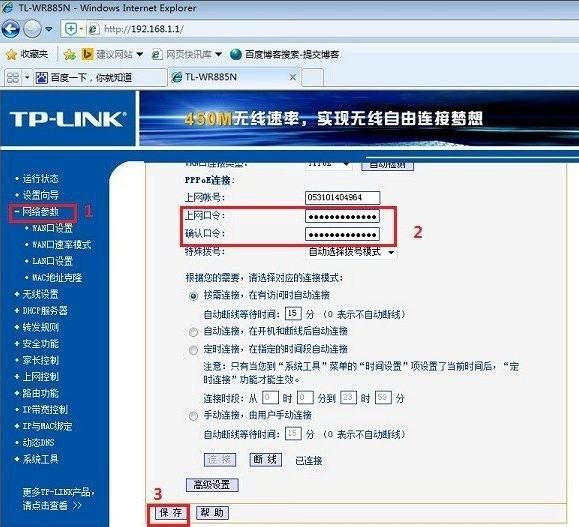

A、输入自动拨号的上网帐户、密码。
进入主路由器(副路由器不需要)设置界面后,点击左侧“网络参数”,选择上网模式PPPoE拨号,再输入网络服务商提供的帐号、密码,并保存。
这样,就能通过路由器自动拨号上网。

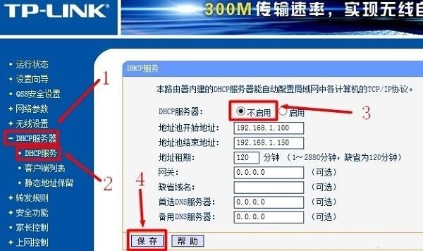

B、设置DHCP。
主路由器:选择DHCP服务器选项卡,点选“启用”DHCP,设置好IP地址(地址池开始地址和结束地址可按默认值设置,其最大限值一般为192.168.1.2~192.168.1.254,192.168.1.1和192.168.1.255分别保留为网关和广播地址)、网关(一般就是路由器的IP地址如本例中的192.168.1.1)、DNS服务器地址(不同地区适用的DNS服务器地址不同,最好根据网络服务商提供的设置,也可设置为上述提供的公共DNS服务器)等相关参数并保存。
这样,连接到此路由器的电脑就无需手工设置IP地址等参数,可自动获取IP地址等参数。
副路由器:选择DHCP服务器选项卡,点选“不启用”DHCP,并保存。

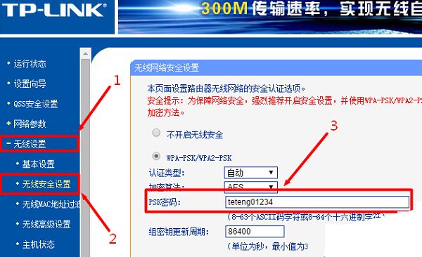

C、设置无线密码。
为了防止其它用户非法蹭网,需要设置无线密码。
点击“无线设置”-“无线安全设置”,选择合适的加密方式,并设置8位数以上的密码。
最后保存。

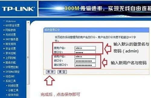

D、修改路由器登录密码。
因为路由器设置有默认的通用帐户和密码,一般均为:admin或boot。
任何连接到路由器的电脑都能登录路由器甚至篡改路由器参数,故可进入:安全设置-修改登录口令,以修改默认密码为自定义密码。

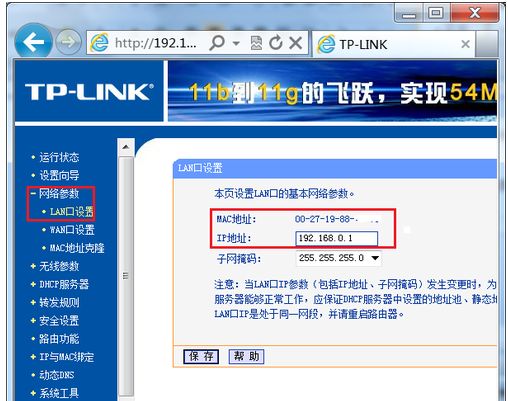

1、更改副路由器的IP地址,一般更改为192.168.1.2.
如果你的两个路由器牌子不同,必须改在一个网段,就是都要改到跟主路由一样的192.168.1.X,X必须在2-99以内,建议从小写起。
如果两个路由器的牌子相同,肯定要做这一步,如果不改的话,一来两个路由器冲突导致无法上网,二来你就无法进入这个路由器了。
改完以后,路由器会自动重启,重启完毕你再次进入这个界面的时候,就要用新的地址了,就是你刚刚改过的192.169.1.2.

4、关闭副路由器的DHCP功能。
DHCP就是自动分配IP地址的那个功能,如果不关闭,副路由器也会给你的手机分配地址,主路由器也会分配,导致无法正常登陆。
在DHCP服务器中,选择“不启用”,“保存”,此时会重启路由器。

3、点击“网络参数”——>“LAN口设置”——>右侧“IP地址”修改为:192.168.2.1——>点击“保存”,之后会提示重启路由器。
这样两个路由的ip就有区分了。
