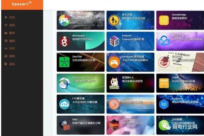

软路由相比硬路由的优势在于其扩展性,可以安装各类插件,扩展其功能。没玩过软路由的用户可能不知道其功能的强大,,下文列举几个目前常用的功能。

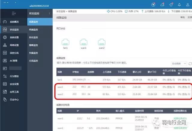

通常情况下,软路由作为家庭的主路由使用,连接到光猫,通过PPPOE拨号的方式连接宽带。很多软路由支持单线多拨,即单个账号可以拨多次,通常情况下允许拨4次左右,每个运营商的限制不一样,如下图所示,

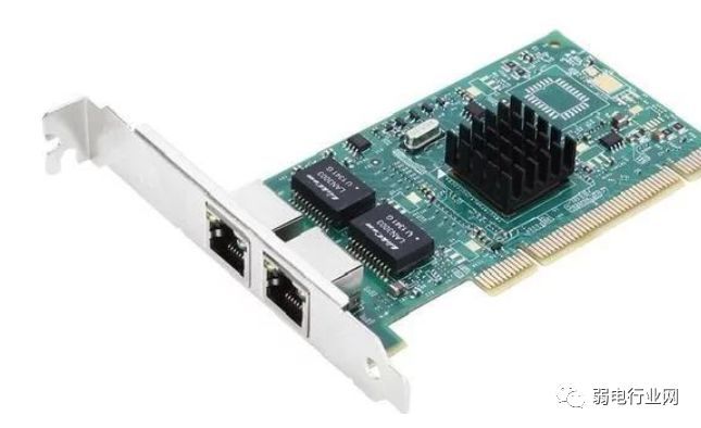

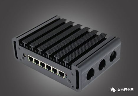

软路由一般比硬路由器贵,因为他硬件部分就相当于一个微型的pc电脑,电脑有的CPU,搭配主板、内存,20G硬盘等,它都有的,所以也有不少人把不用的电脑拿来改装软路由,也是可以的,所以软路由的性能比较灵活,跟电脑一样,有硬件要求。 084107mfzegtfti96mgrcy.jpg
在安装软路由之前,要准备好这些硬盘,它可以是收到其他维修同行的一台电脑,也可以是网上购买的软路由硬件,一般家用软路由设备,价格约在500-1000元左右,网上购买的软路由硬件有预装路由程序的,也有没有装的,有预装路由程序的就比较简单,如果没有需要我们自己装,哪么如何装呢? 084107adjfeul1rj13krvd.jpg

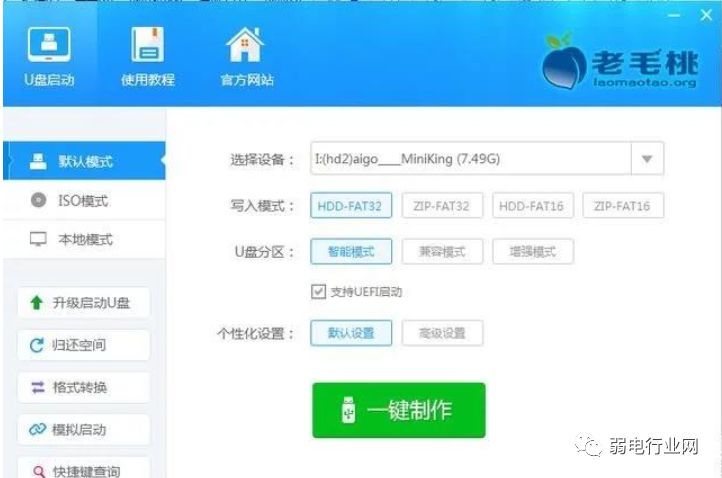

准备至少2G的U盘,安装U盘启动系统,这里以老毛桃UEFI版为例,选择U盘盘符,直接默认安装。官网上都可以下载。 084107h0zmzzk5lyt5cmxl.jpg

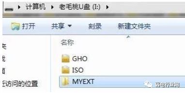

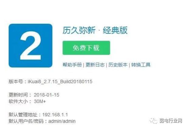

选择一款软路由系统,这里以爱快免费系统为例,去官网选择下载32位的系统ISO镜像,把ISO文件放在刚才建好的“MYEXT”文件夹内。 084108jgvd6g356dv1czw9.jpg 安装软路由系统

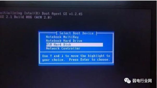

电脑选择U盘启动,不同电脑启动快捷键不一样,大部分电脑在启动瞬间按F8可进入启动选项。也可以按DEL或F2进入主板BIOS设置U盘启动,这里就不详解了。 084108qps580tixyosy26s.jpg

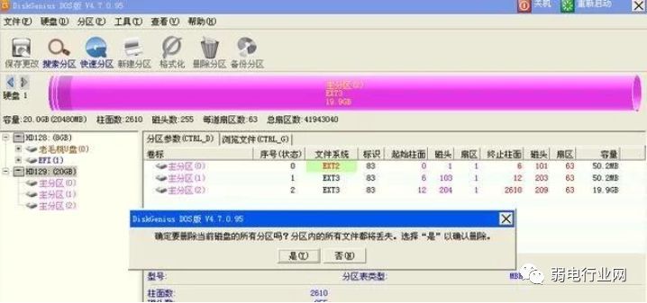

建议先将用作软路由的电脑硬盘盘符全部删除,选择U盘启动菜单Disk Genius硬盘分区工具将盘符全部删除即可。

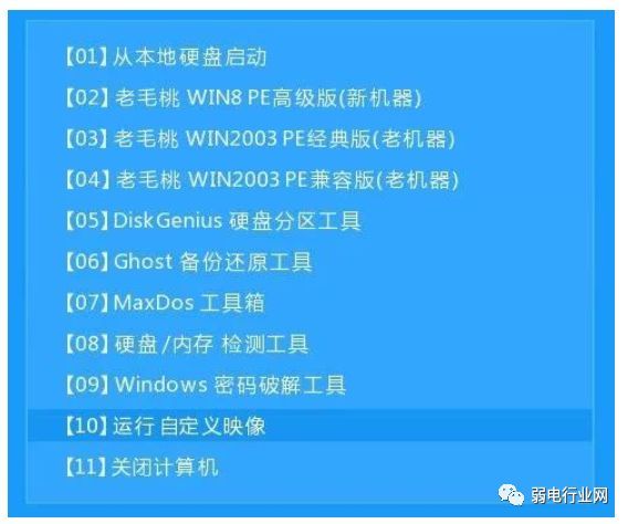

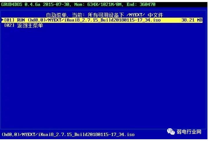

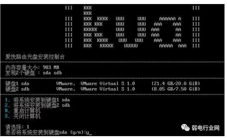

程序自动运行,之后出现选择软路由安装盘符,一般都为第一个硬盘为电脑硬盘,也可根据硬盘大小判断,因为弱电君的U盘是8G的,所以第一个20G肯定是电脑硬盘,选择第一个硬盘,然后输入“y”继续。

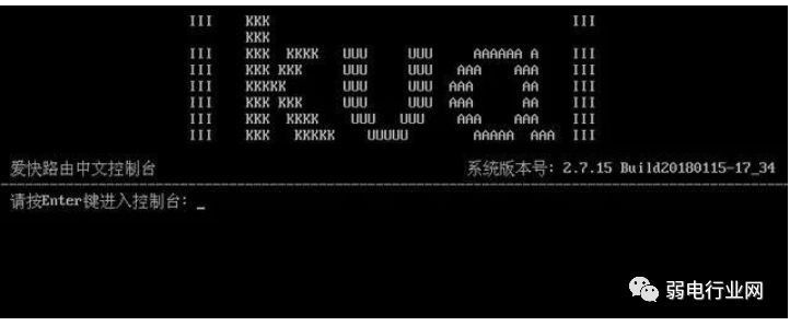

安装完成电脑重启后便可自动进入控制台,说明软路由系统已经顺利安装,并可使用。

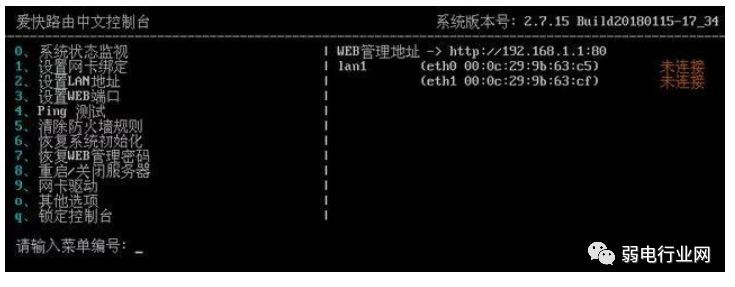

按回车进入控制台选项,可以看到一些基本设置和网卡地址情况,要改网卡地址可以选择2修改,其他一般不需要设置!至此软路由安装已全部结束。 084109iuqqfzc92epub9pb.jpg

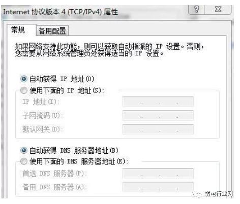

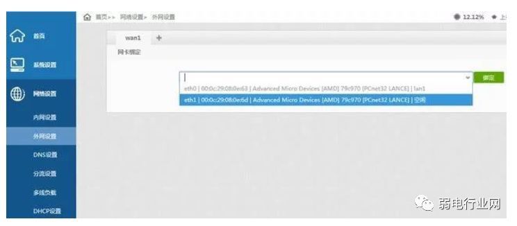

用网线将另外收到其他维修同行的一台电脑网口连接这台软路由网卡中其中一个网口(如后面不能连接就换一个网口,四口网卡一般不是第一个就是最后一个),或直接将软路由接入家庭交换机或路由器LAN口(路由器IP不能和软路由IP地址一样),用另外收到其他维修同行的一台电脑(IP地址自动获取)进入软路由管理页面(192.168.1.1),用户名和密码都是admin。 084109dx7rahxwtwcboquh.jpg
