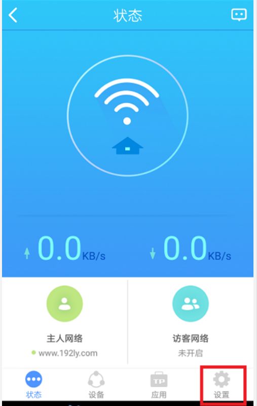

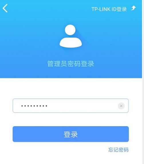

2、然后运行手机中的app软件,然后在 本地设备列表 下面,选择需要登录的TP-Link路由器。
3、输入你这台TP-Link路由器的管理员密码,就可以进入到它的设置界面了,如下图所示。
第三步、管理路由器
完成上面的步骤后,就可以在app软件中,对你的tplink路由器进行管理了,例如修改wifi名称和密码、查看有哪些设备在连接wifi上网、禁用上网的设备等。
由于各种各样的功能非常多,这里鸿哥就不展开介绍的,实际上也没有必要再来说明了。
在app软件中,点击对应的功能选项打开,自己就可以进行相关功能进行配置了。

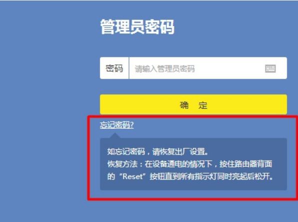

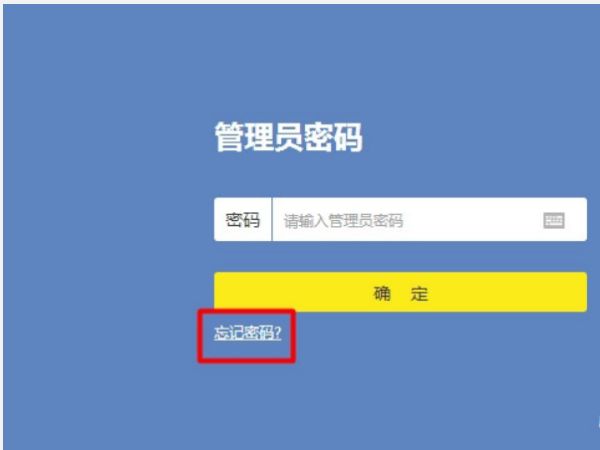

TP-Link管理员密码忘了怎么办?
如果你把新版tplink路由器管理员密码搞忘了,也就是tplogin.cn管理页面的登录密码忘记了。
这时候的解决办法,点击“忘记密码”选项后,下面就会显示出来的。
如上图所示,“如忘记密码,请恢复出厂设置”。
因为恢复出厂设置成功后,会清除掉这台tplink路由器中原来的管理员密码。
恢复出厂设置方法:

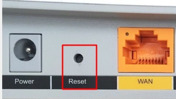

在这台tplink路由器通电的情况下,按住路由器背面的“复位”按钮直到所有指示灯同时亮起后松开。
注意问题:
(1)、新版tplink路由器的复位按钮,通常在电源接口的旁边,按钮下方有:Reset或者WPS/RESET英文字母。
(2)、大多数型号的新版tplink路由器,其复位按钮是在一个小孔里面;此时,需要用牙签、针等细小的物体,才能够按住里面的复位按钮。
(3)、恢复出厂设置成功后,除了会清除掉原来的管理员密码,还会清除原来的上网参数、无线网络名称和密码等信息。
也就是,恢复出厂设置后,这台tplink路由器就不能上网了;我们需要重新设置“管理员密码”、重新设置上网、重新设置无线名称和密码。

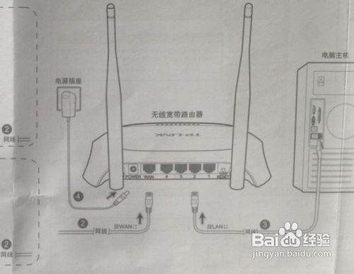

硬件连接,首先将猫(modem)上面的网线连接在tp-link上的wan口,然后再用一根网线连接电脑和tp-link,一般tp-link上面都有好几个口,分别用数字1、2、3、4表示,随意插那个口都行。

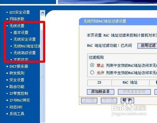

其他的无线参数设置,在打开的“192.168.1.1”窗口左侧的“无线设置”里,有各种无线高级设置,包括各种“无线安全设置”的选择、无线MAC地址过滤、无线高级设置等。
根据自己的需要设置。

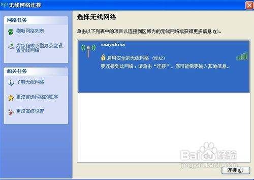

无线网络的连接,首先确保打开计算机的无线功能,然后右键单击桌面右下角的无线网络图标,点击“查看可用的无线网络——刷新网络列表”,选择自己设置的网络,输入密码。
如果是在windows7里,点击桌面右下角无线图标,选择自己设置的无线网络,输入密码。
