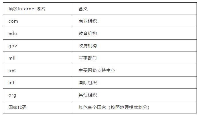

因此,TCP/IP把DNS的域名设计成了分级的结构。Internet域名结构由TCP/IP协议栈中的DNS进行定义。DNS把因特网划分成多个顶级域,如表1所示为每个顶级域的域名。
顶级域采用组织模式和地理模式的划分模式。地理模式按照国家进行划分,每个申请加入Internet的国家都要向NIC注册一个顶级域名,如cn代表中国、us代表美国等。
NIC将顶级域的管理权分派给由其指定的管理机构,由这些管理机构再对被授权管理的域继续进行划分,从而形成了二级域。负责划分二级域的管理机构可以授权其下属的管理结构,由它们继续划分域。由此下去,便形成了层次型的Internet域名体系结构。
