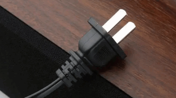

1、电视机电源线松开,检查电源线是否松开如果松开就插回去。

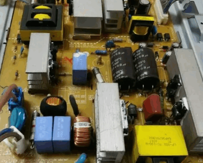

2、电源电路不正常,可以查看12v电压正不正常,然后再看5v电压。如果没有或者电压变低就是电源电路输入级的问题,可能是保险烧了或者可能是稳压芯片出现故障。

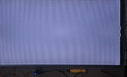

3、驱动背光电路的问题,可以把显示器连到我们主机检查,看看屏幕有没有问题。可能是高压板的保险烧坏或者开关的芯片故障等,去找维修点维修即可。
