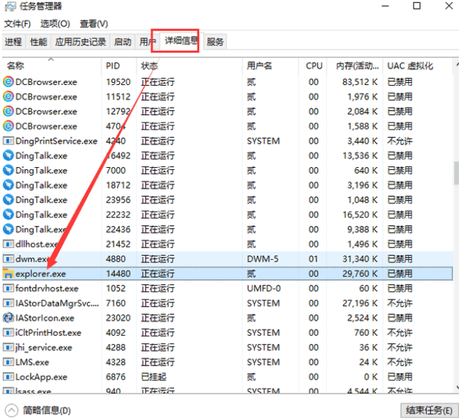

1、如果是由于Explorer资源管理器没有启动原因导致的黑屏,我们只需要按下【Ctrl】+【Alt】+【Delete】键,打开【任务管理器】窗口,然后选择【任务管理器】进入。
2、点击详细信息,找到explorer.exe,然后右键选择结束进程。

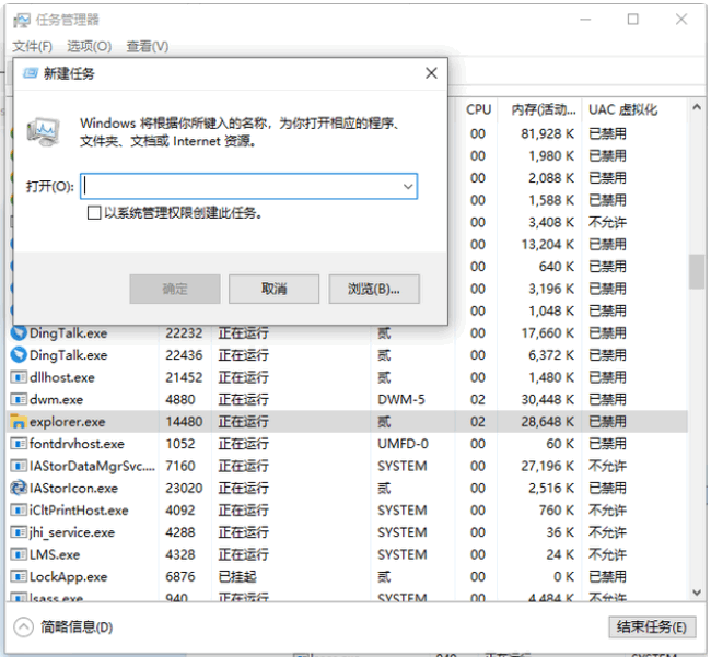

3、结束进程之后再重启电脑即可解决。如果以上方法不行或者找不到explorer.exe的话,可以到任务管理器中,点开文件,点击新建任务。
4、在窗口中输入“explorer.exe”后点击确认,即可等待重启电脑解决。
