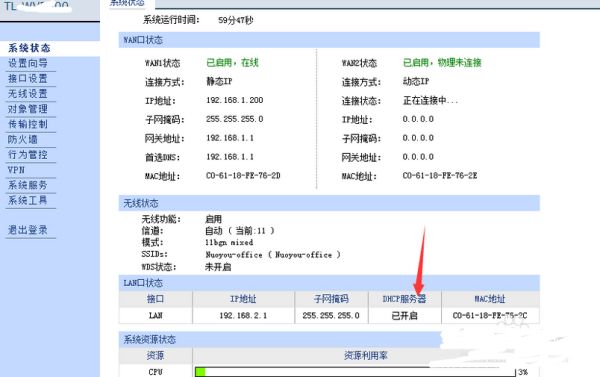

三、一个网络怎么装2个无线路由器
一个网络装2个无线路由器,步骤:
1,把路由1的LAN中接一条线到路由2的WAN,然后将路由2连上电源。
用小细铁丝将通电的路由2长按直至恢复出厂设置位置。

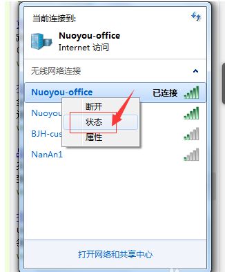

(大约3-5秒,快闪后即可,用电脑搜索路由器2发射出来的wifi,并连接上去(一般都是无密码的)。

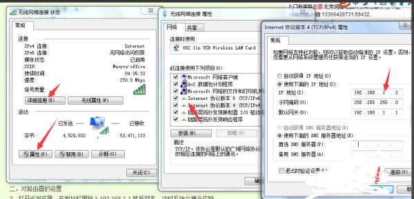

2,改电脑ip:查看一下详细信息,如果电脑IP是192.168.1.***,则不用改,否则改成如图所示192.168.1网段的。
3,打开IE浏览器,在地址栏里输入192.168.1.1,然后回车。
这时系统会提示输入用户名和密码,就输入admin作为用户名和密码,就可以进入路由的管理界面了。

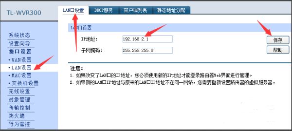

4,把路由2的LAN地址从原来的192.168.1.1改成192.168.2.1,然后重启路由2重启后,如果电脑自动获取IP就不用改,要是手动的则改你的本地连接的地址,从原来的192.168.1.2改为192.168.2.2网关从原来的192.168.1.1改成刚才重新定义的路由2的LAN地址192.168.2.1,一定要改的,不然就进不到路由2了。

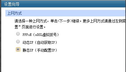

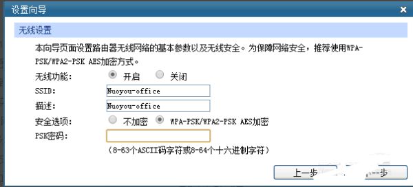

5,浏览器输入192.168.2.1,进入后,系统会自动提示让配置设置向导。
6,找到路由2的DHCP,改为开启(一般默认就是开启的)。
7,在其他的台电脑上根据路由二的LAN的参数进行配置一下电脑IP就可以上网了比如IP192.168.2.X子网:255.255.255.0网关:192.168.2.1.
8,用路由2连上网后,配置在路由器1上的共享打印机(192.168.1.102)也能直接打印路由2电脑里的东西。
