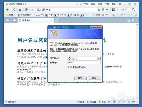

1,首先在浏览器中输入路由器地址:192.168.0.1  默认登录帐号和密码:admin(PS:有的是192.168.1.1,以路由器背面书写的地址为准。
)如果是旧的路由器,那么输入曾经设置的IP和帐号密码即可

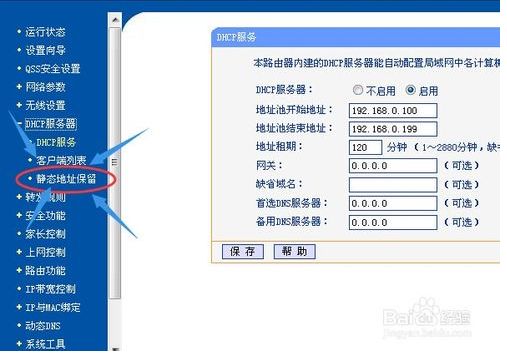

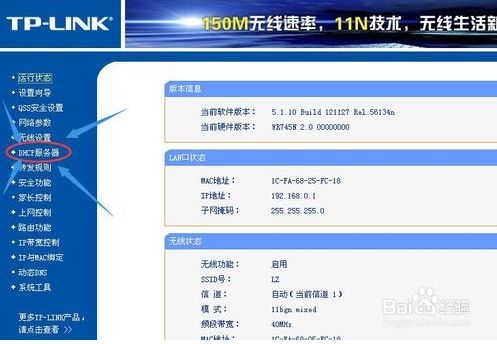

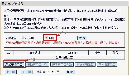

2,在路由器设置中,选择左边的“DHCP服务器”
3,在DHCP服务器下选择“静态地址保留”

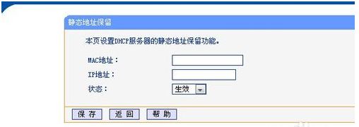

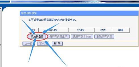

4,在右边的面板中点击“添加新条目”
5,在刷新后的面板中依次输入需要设置的电脑的MAC地址和给该电脑分配的IP地址即可。

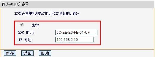

1、进入路由器:打开浏览器-输入192.168.1.1(一般路由器地址是这个)进路由器登录界面。
2、输入正确的用户名和密码进入路由器管理后台。

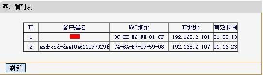

3、我们要先查看已有的IP和对应在的MAC地址栏。
点击左侧的“DHCP服务器”,选择“客户端列表”,记下右边显示的对应的IP和MAC地址,这个一定要记正确。
4、再点击左侧的“静态地址分配”链接,在右边点击“添加新条目”按钮。
5、在右边输入正确的对应的MAC和IP地址,再将“状态”选择为“生效”,再单击“保存”按钮保存即可。
