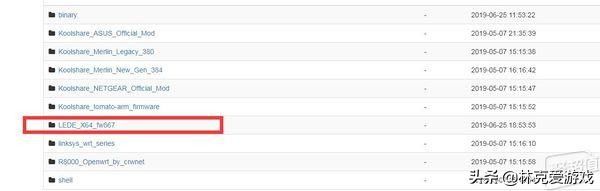

2. 如图,选择“固件下载”
3. 如图选择“LEDE”固件下载

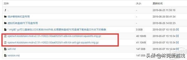

4. 如图,选择需要用的版本下载
5.固件下载后,解压缩会得到.img格式的文件

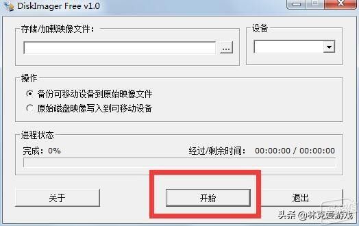

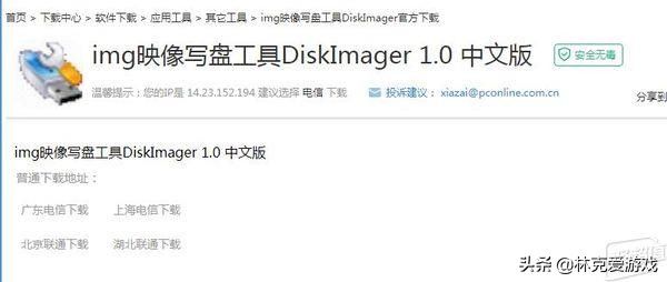

5. 下载固件写入软件,准备将此固件写入U盘。( 写入工具地址如下)
6. 解压下载的写盘工具,打开如图所示程序。
7. 打开程序后,插入U盘。按下图点击打开,导入下载解压后的固件
8. 如图所示,点击(开始),之后选择“是”
10. 然后将写好U盘插入要制作成软路由的电脑上,开机-选择F12-选择U盘启动(或者将电脑设置成U盘优先启动模式)。这样自制的软路由就成功启动了。配置路由器及配置无线AP
