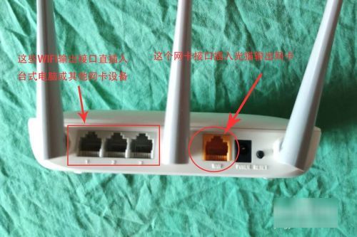

如果移动路由器支持WAN/LAN自适应,那么将从光猫的网口/LAN口接出来的网线,连接到移动路由器上任意一个网线接口都可以的;有电脑上网的话,连接到移动路由器剩余接口即可。
如果你的移动路由器不支持WAN/LAN自适应,那么一定要把从光猫的网口/LAN口接出来的网线,连接到移动路由器的WAN口。
如果还有电脑上网,连接到移动路由器上的LAN口即可。

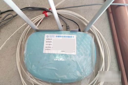

工具/原料:光电猫 路由器 网线2根
1、第一步;准备好所有移动网卡设备之后,先将光电猫的网卡输出端一端插入网线。
2、第二步:插好光猫充电电源,还有WIFI电源。

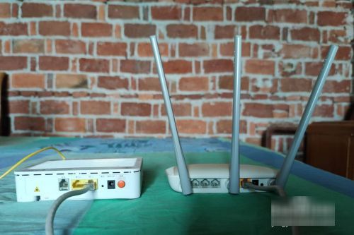

3、第三步:将光猫和路由连接。
插入好网线,见图解。

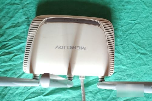

4、第四步: 通过路由器的网址登陆进去,设置好相应账号密码,设置好后,路由器会自动连接你家的网络。
连接好所有网线和设备后,你可以开启电脑或连接手机试试网络信号。

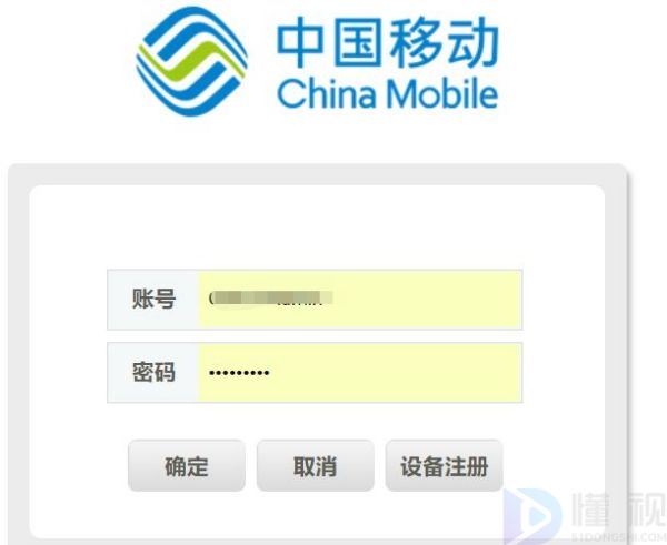

1、连接光猫自带wifi,进入192.168.1.1,接着输入超级管理员账号和密码。

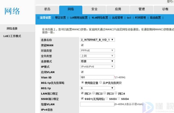

2、依次点击网络、宽带设置,连接名称选择带有“INTERNET”,然后将路由改成桥接。
3、WAN口连接类型选择PPPoE,输入上网账号,上网口令,保存完成后会自动获取到ip,网关,dns路由器,拔号成功后可以进光猫后台将光猫自带的wifi功能关闭。
