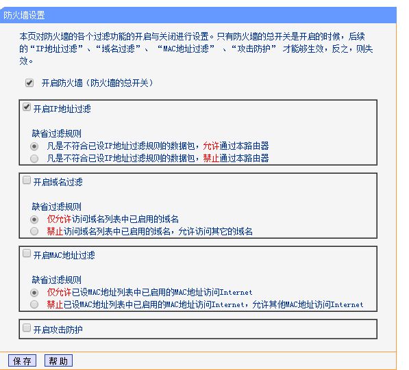

利用路由器的防火墙功能,注意并不是所有路由器都支持,以tp-link r4149为例,设置步骤如下:

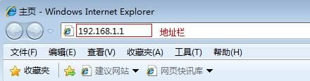

1、浏览器输入路由器管理ip,默认192.168.1.1,回车;

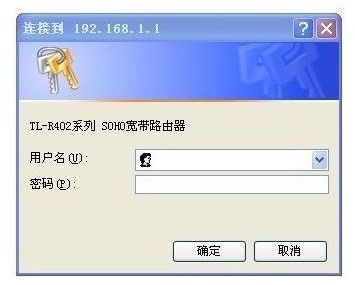

2、输入路由器管理员账户及密码,点击确定,默认皆为admin;
3、点击安全设置,点击勾选开启防火墙,点击勾选开启IP地址过滤,点击凡是不符合已设IP地址过滤规则的数据包,允许通过本路由器,点击保存;

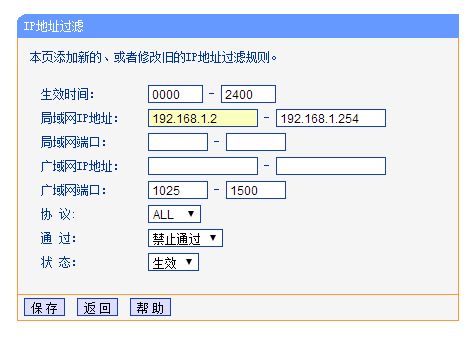

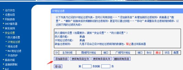

4、点击ip地址过滤,右侧点击添加新条目;
5、按下图设置表示局域网所有ip,任何端口,对任何广域网地址,1025-1500端口的访问都会被阻止,点击保存即可。

2、启动设备后,打开浏览器,在地址栏中输入192.168.1.1进入无线路由器设置界面。

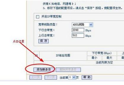

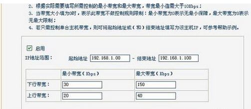

这个可以通过路由器的ip带宽控制实现限速的,以tplink路由器为例介绍设置的步骤:
1、路由器和电脑连接,打开浏览器,在地址栏输入192.168.1.1(一般路由器地址是这个或者查看路由器背面的登录信息)进路由-输入用户名,密码 ,(默认一般是admin)。
