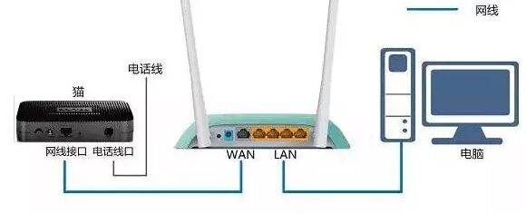

一、两台无线路由器用网线怎么连接
两台无线路由器a和b用网线连接,a路由器lan口分出一根网线接b路由器,有两种方法可以连接:
1:a路由器lan口接b的wan口,两个路由器级联。
路由器a开启dhcp,路由器b设置wan口动态ip,设置b的lan口网关不要和a
在一个网段上,避免ip冲突。
例如:a的网关ip是192.168.1.1,那把b的lan口网关改为192.168.2.1,即前三位最少有一位要和a的不一样。
路由器无线设置按照说明书设置。
设置完成后,a路由的lan口连接上b路由的wan口使用。
2:a的lan口接b的lan口,把b路由器当交换机使用:
接路由器b的lan口,关闭路由器b的lan口的dhcp功能,打开网络参数的lan口设置,更改lan口ip地址,使路由器b和路由器a在同一个网段。
比如路由器a的lan口ip是192.168.1.1,改b的为
192.168.1.254,
只要和别的已经使用的ip地址不冲突就可以了。
wan口参数不用设置,路由器无线设置按照说明书设置。
设置完成后,a路由的lan口连接上b路由的lan口,b路由就相当于a路由的扩展端口,起到了交换机的作用,电脑连接到b路由的lan口就可以了使用了。

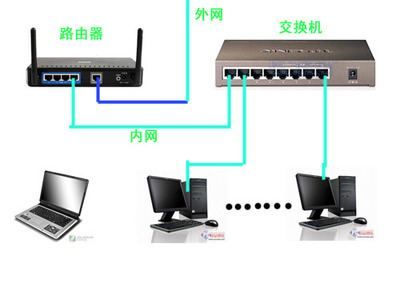

二、两个无线路由器如何通过网线连接
两个无线路由器,可以通过以下操作用网线连接:
设第一个路由器为A,另一个路由器为B(从A路由器连接网线到B路由器)
1、先设置B路由器,将B路由器的IP地址改为与A路由器不同,并将B路由器的DHCP功能关闭;
2、设置B路由器的无线网SSID号(无线wifi名字),并设定密码;
3、从A路由器的LAN口(一般为4个颜色一样的口)上接出来一根网线,插到B路由器的LAN口上;
4、从B路由器的LAN口再接出来一根网线连接需要上网的电脑,成功联网;
5、搜索B路由器的无线wifi名字,输入密码,成功联网;
6、B路由器与A路由器通过网线成功连接。

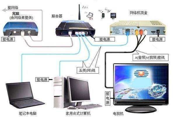

三、两个路由器怎么通过网线连接
双无线路由器如何组网需要根据你的实际网络布局而定!首先需要确定整体的组网方案,只有组网方案确定之后才能够确定两台路由器之间的设置。
当下有两种组网方案可供选择,一种是两台无线路由器分别与光猫连接,路由器彼此之间是同级关系;一种是主路由器下挂副路由器,路由器彼此之间是主从关系。
从网络的层级关系以及稳定性的角度考虑,建议采用第一种方式,这里主要讲解第一种方式如何实现。
双无线路由器的组网建议:现代家庭组网均以弱电箱作为中心节点,各个房间通过暗线与弱电箱进行连接。
采用这种网络布局有两个原因,其一是网络综合布线已经定型,此种方式将会是最易实现、成本最小的一种方式;其二是两台无线路由器之间互为同级,不会因为收到其他维修同行的一台路由器死机而导致整个网络出现问题。
即便两台路由器之间通过有线进行桥接,依然无法实现无线自动漫游功能,远不及此种组网。
运营商光猫设备放置在弱电箱中,通过网络接口与客厅、卧室暗线进行连接。
客厅、卧室的无线路由器分别与墙插网线连接,从而实现整个网络的开通。
双无线路由器的设置问题:无线路由器的WAN口有三种甚至方式,分别为宽带PPPoE拨号、动态IP上网、静态IP上网。
即便动态IP上网、静态IP上网均能够实现网络连接,这里建议使用静态IP上网这种设置方式。
两台无线路由器IP地址可以分别设置为192.168.1.2、192.168.1.3,网管均使用光猫192.168.1.1这个地址。
总结:至于两台无线路由器的WiFi名称,个人建议分别进行设置。
毕竟两台路由器之间无法实现自动漫游的功能,分别设置更易区分,避免不同地点存在连接WiFi信号较弱的情况。
