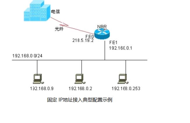

固定IP上网配置:
用户使用电信的光纤线路接入Internet,用户将电信提供的光纤接头通过光纤转换器与路由器的WAN口连接。用户在WAN口上使用电信分配的广域网地址218.5.19.2,在LAN口上使用内部网地址192.168.0.1,该地址即内部网关地址。用户在LAN和WAN口上配置了NAT以使内部网用户可以共享光纤线路来访问Internet。 083528o4x9tyb846igx8n6.png
固定 IP地址接入典型配置示例
在这种情况下,就可以在NBR上如下配置即可:

!选择广域网接入方式。这个示例中由于是通过电信的光纤接入,广域网使用的是电信分配的固定IP地址,故这里选择模式1
请选择上网模式:
1. 固定IP地址
2. PPPOE连接
3. DHCP分配IP
请输入数字1---3: 1
!这里为广域网接口FastEthernet 0设置电信分配的固定IP地址以及掩码。
配置广域网口FastEthernet0:
请输入IP地址: 218.5.19.2
请输入地址掩码 [255.255.255.0]:
!禁止广域网上其他用户ping广域网口以防止来自广域网上的Ping攻击。
是否允许ping广域网接口? [yes]: no
!配置本地局域网口FastEthernet 1的地址和掩码,这也是内部网关的地址
配置局域网口FastEthernet1:
请输入IP地址: 192.168.0.1
!配置广域网路由信息,这里设置的是广域网下一跳路由。
配置广域网缺省网关(下一跳IP地址):
请输入缺省网关IP地址:218.5.19.1
!内部网络的网络主机使用的是固定IP地址,因此无需为内部主机开启DHCP Server功能。
是否对内部局域网启用DHCP SERVER功能? [no]:
