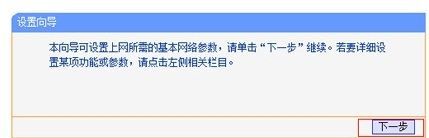

3、点下一步;

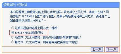

4、在上网方式中选择PPPoE(ADSL虚拟拨号),点下一步;

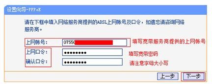

5、在上网帐号中输入宽带运营商提供的宽带帐号,上网口令中输入宽带密码;

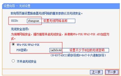

6、在SSID中设置无线网络名称,选中WPA-PSK/WPA2-PSK的加密方式,在PSK密码中设置不小于8位的无线密码;
