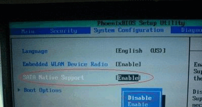

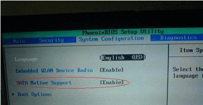

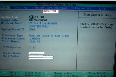

1、将惠普笔记本开机或重启,同时按下键盘F10键,进入BIOS。
2、在System Configuration下找到SATA设置。
3、然后将下面的SATA设置成Disable即可。
总结:
1、重启惠普笔记本,按下快捷键进入BIOS界面;
2、设置SATA为Disable。
