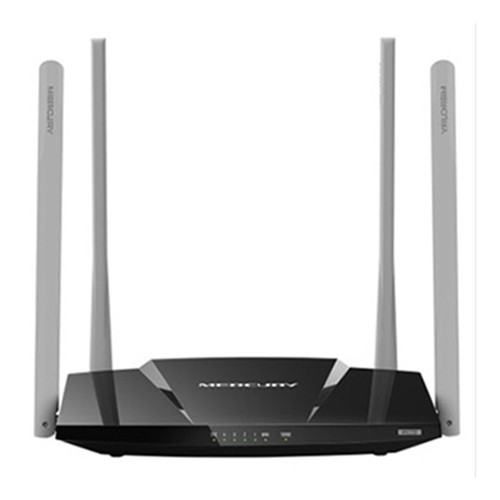

二、穿墙效果好的路由器怎么选:
1、能够影响无线路由器穿墙能力的一种重要指标就是发射功率,家用的路由器的发射功率为20DMB,而普通的发射率在17DMB,所以要选择接近20DMB的最好,这样无线信号更强大。
之后就是看无线路由器DB值,DB值就是路由器灵敏度,通常灵敏度在90db左右,而这个数值是越小越好。
2、之后就是看天线增益,一般天线增益在3-5DB,而这个数值越大的越好。
但是需要注意的是路由的发射功率要和天线增益匹配才行,否则,功率不够,再大的天线增益,也没用武之地。
