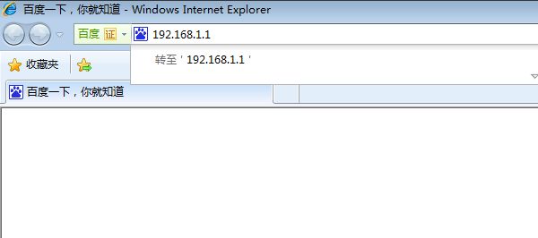

3、打开浏览器,输入查询到的IP地址并按下回车,如192.168.1.1;

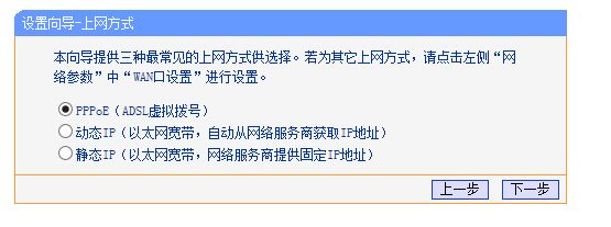

5、进入路由器设置界面,找到左侧菜单栏的设置向导,根据提示选择下一步,选择PPPOE拨号上网;

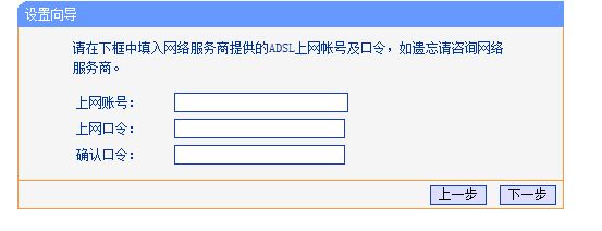

6、输入从网络服务商申请到的账号和密码,输入完成后直接下一步;

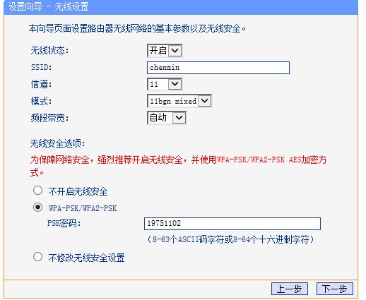

7、设置wifi密码,尽量字母数字组合比较复杂一点不容易被蹭网;
