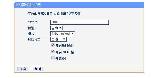

083118x5zsxaj6pax06ul0.jpg 无线桥接串联设置,首先需要到第一个可以联网的无线路由器的无线设置里,

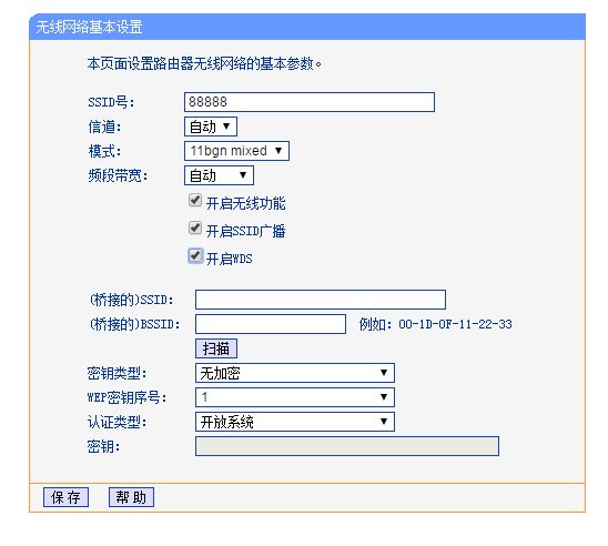

再到下级的无线路由器那里设置,下面的路由器的LAN口需要改成相同网段的不同IP,比如第一个路由器的LAN的IP为192.168.0.1,那么下面的路由器LAN口分别改成192.168.0.2。192.168.0.3。192.168.0.4等。改好之后就开启WDS,然后扫描你需要连接的无线路由器,然后输入密码,连接好之后还需要将下面的路由器DHCP关闭才能够上网。 083118d53zcprp61ppc7j7.png
关闭DHCP如下图
