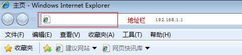

打开电脑桌面上的IE浏览器,清空地址栏并输入192.168.1.1(详见路由器铭牌),回车后页面会弹出登录框。

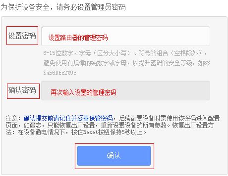

如果是第一次登录,需要设置路由器的管理密码。
在 设置密码 框中设置管理密码,并在 确认密码 中再次输入,点击 确定。
如果已经设置好管理密码,请直接输入密码进入管理界面。

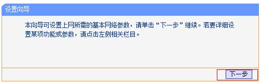

进入路由器的管理界面后,点击 设置向导,点击 下一步。

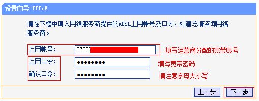

5、输入上网宽带账号和密码
在对应设置框填入运营商提供的宽带账号和密码,并确定该账号密码输入正确。

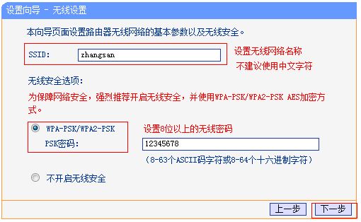

SSID即无线网络名称(可根据实际需求设置),勾选 WPA-PSK/WPA2-PSK 并设置PSK无线密码,点击下一步。

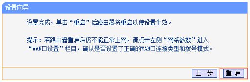

7、设置完成,重启路由
点击 重启,弹出对话框点击 确定。

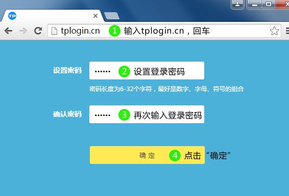

[1] 打开浏览器,清空地址栏并输入tplogin.cn(部分较早期的路由器管理地址是192.168.1.1),并在弹出的窗口中设置路由器的登录密码,(密码长度在6-15位区间),该密码用于以后管理路由器(登录界面),请妥善保管。

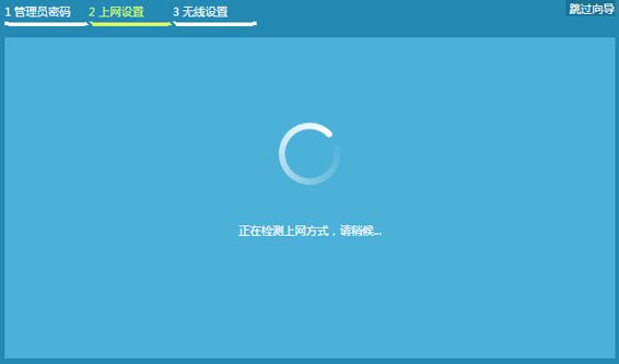

[2] 登录成功后,路由器会自动检测上网方式

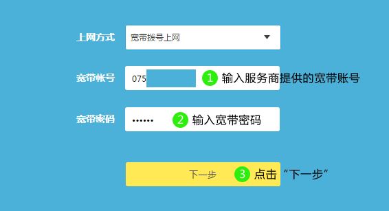

[3] 根据检测到的上网方式,填写该上网方式的对应参数
注意:如果检测结果是自动获得IP地址/固定IP地址上网,请按照页面提示进行操作。
