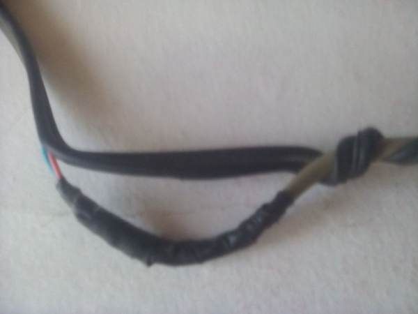

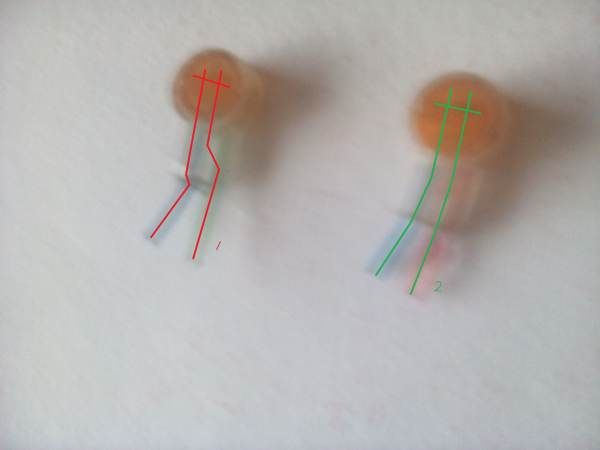

1  对多余的馈线保留适用处截掉一部分,用专用接头扣帽将两根线分别剥去网线绝缘塑料5mm插入扣帽,扣帽活动部分里面有横向金属片,然后用钢丝钳夹住扣帽用力握(业余的只能这么操作,专业人员有专用工具),一根网线接好了,相同方法接好另一根。

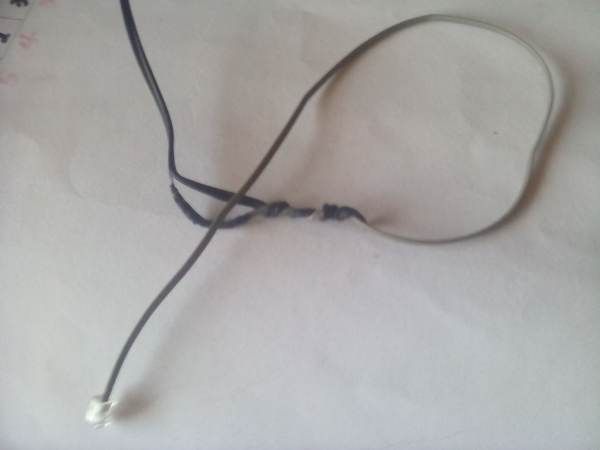

2  没有专用网线接头扣帽,只能人工操作,将网线的一根钢丝拉力线和网线分开,钢丝线多保留10-15cm,将截断网线的线头剥去2cm,网线里面的一根线和水晶插头线的一根线绞接好,然后用绝缘胶带将网线缠好,相同方法接好接另一根,却保两根线之间绝缘:
3  将多余的钢丝线紧密的缠绕在网线接头的另一端,用以加固接头拉力,防止接头断开造成假接,然后将水晶插头插入猫的网线端口,可以正常上网了。
