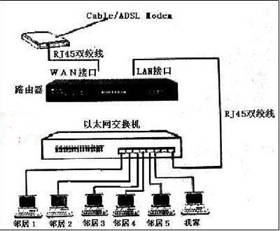

步骤1:网络接线设置。
【家庭网络环境布线】:
猫(modem)----路由器wan口;路由器lan口----交换机----电脑。

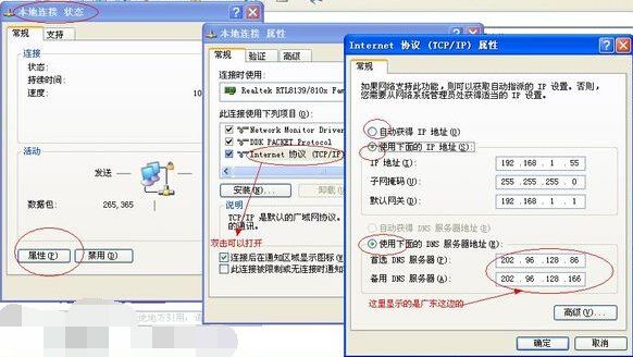

步骤2:【电脑设置】:ip设置自动获取。
【设置电脑IP、DNS自动获取方法】:
xp系统设置方法:
右键点【击网上邻居】→【属性】→【右键点本地连接属性】→【双击TPC/IP协议】→然后点击【自动获取ip地址】。
win7系统设置方法:
右键点击【网络】→属性【更改适配器设置】→【本地连接】→【右键点本地连接属性】→【双击TPC/IP协议】→【然后点击“自动获取ip地址”】、【然后点击“自动获取DNS”服务器地址】→【单击确定】。

在小型企业网络中,一般来说就是交换机连接路由器的内网接口组成一个小型局域网,路由器的外网接口连接到运营商的网络实现外网连接。
当然,如果网络比较大,也可以使用多个交换机连接多个路由器接口组成多个子网的局域网。
当然,也有使用VLAN技术实现局域网的;
在家用宽带路由器中,如果设备很多,也可以在路由器的LAN接口连接交换机组成家庭的局域网。
而路由器的WAN接口连接外网以实现局域网中的电脑共享上网;
在小型企业网中,一般采用接入层-核心层结构构建局域网,接入层对下连接用户计算机,对上连接核心路由器,并通过核心层路由器连接到外网;
家用局域网一般把交换机直接连接到宽带路由器的LAN接口,路由器的WAN接口连接到外网。
在路由器上配置DHCP、无线网络及宽带账号信息即可。
