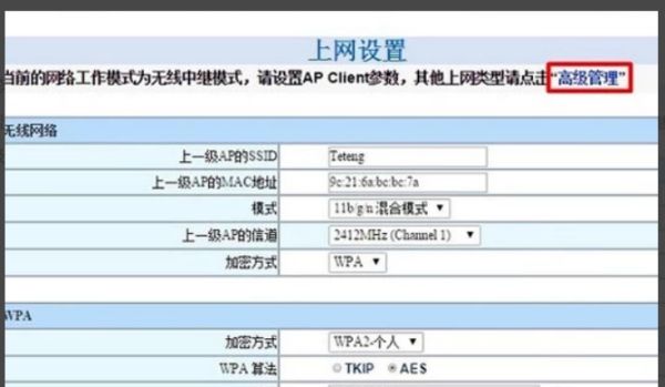

1、打开浏览器,在地址栏输入IP地址,进入路由器登录界面,输入密码登录路由器。
2、登录后,进入路由器设置界面,选择高级管理选项。

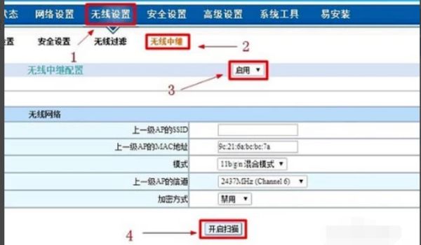

3、进入高级管理设置后,点击“无线设置”——>“无线中继”——>“无线中继配置”选择:启用——>点击“开启扫描”。

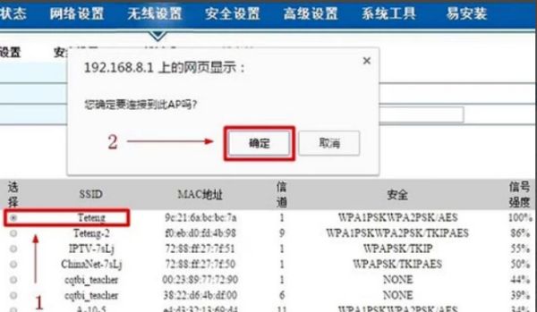

4、在扫描结果中,找到上级路由器的无线wifi名称(本例是:teteng)——>在弹出的对话框中点击“确定”。

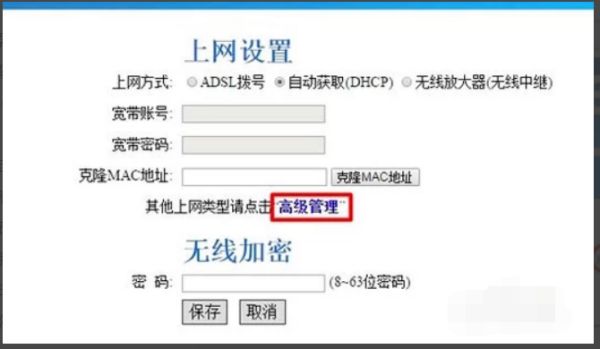

5、输入连接的无线网络的密码,单击保存(提示:点击“保存”按钮后,高科路由器会自动重启,重启后,请重新登陆到设置界面)。
6、重新登陆到高科路由器设置界面后,在界面中点击“高级管理”。

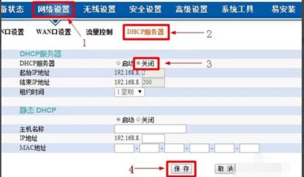

7、进入高级管理设置页面后,点击“网络设置”——>“DHCP服务器”——>“DHCP服务器”选择:关闭——>点击“保存”。
(提示:点击“保存”按钮后,高科路由器会再次自动重启,重启后请重新登陆到设置界面。

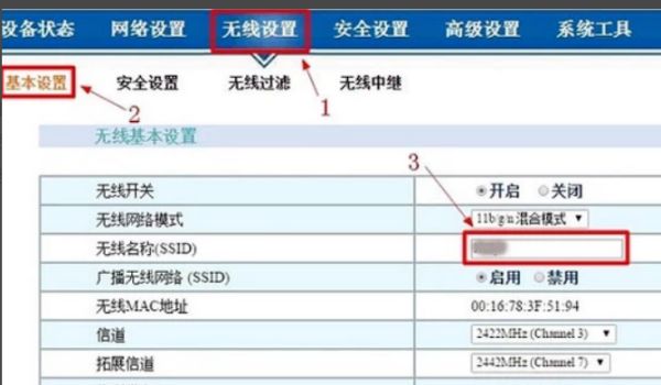

8、设置高科路由器的无线网络无线网络名称设置:点击“无线设置”——>“基本设置”——>设置“无线网络名称(SSID)”——>点击“保存”。
9、无线网络密码设置:点击“无线设置”——>“安全设置”——>“安全模式”选择:WPA——>“加密方式”选择:WPA/WPA2-PSK(混合模式)——>“WPA算法”选择:AES——>设置“密码”——>点击“保存”。
