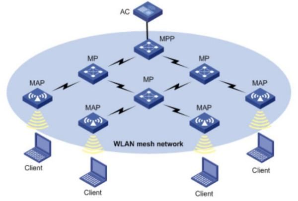

二、mesh路由器组网方法
mesh组网原理是Mesh客户端通过无线连接的方式接入到无线Mesh路由器,无线Mesh路由器以多跳互连的形式,形成相对稳定的转发网络。
在WMN的一般网络架构中,任意Mesh路由器都可以作为其他Mesh路由器的数据转发中继,并且部分Mesh路由器还具备因特网网关的附加能力。
网关Mesh路由器则通过高速有线链路来转发WMN和因特网之间的业务。
WMN的一般网络架构可以视为由两个平面组成,其中接入平面向Mesh客户端提供网络连接,而转发平面则在Mesh路由器之间转发中继业务。
随着虚拟无线接口技术在WMN中使用的增加,使得WMN分平面设计的网络架构变得越来越流行。
