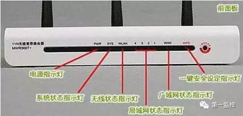

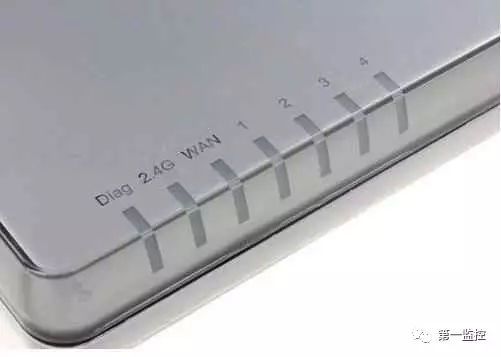

我们需要先看下路由器的几个指示灯,每个路由器的结构不一样,但是指示灯都是一样的,大多数是字母简写。
PWR 这个是电源指示灯(全称power),路由器只要通电,这个灯就一直会亮,如果闪烁,就有故障了。
SYS,这个是系统运行状态指示灯(全称system),这个指示灯如果出问题故障或者重新启动路由器会跳闪提示我们。
WLAN,这个是无线局域网指示灯。无线WiFi链接正常的时候,这个灯就会有规律的闪烁。
WAN,广域网指示灯。就是有网络的时候,该灯正常闪烁,如果外网断网,就是运营商网络出问题了,这个灯会不亮或者红色。
