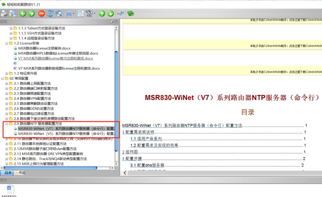

二、案例:
本案例适用于Comware V7平台的MSR830-WiNet系列路由器,如MSR830-10BEI-WiNet 、MSR830-6EI-WiNet 、MSR830-5BEI-WiNet 、MSR830-6BHI-WiNet 、MSR830-10BHI-WiNet等
路由器需要同步网络上的时钟服务器的时间,保证设备的时间的正确性。
2.1 配置dns服务器
#配置dns服务器,用于解析网络上的一些nfp服务器的域名
system-view
[H3C]dns server 114.114.114.114.114
2.2 配置NTP服务器
#开启NTP 服务
[H3C]ntp-service enable
#指定ntp服务器的地址或者域名
[H3C]ntp-service unicast-server ntp.aliyun.com
注:NTP服务器地址尽量在网上找一写域名,例如ntp.Aliyun.com,因为网上找的ip地址很多都是错误的,域名基本上是正确的
#保存配置
[H3C]save force
具体步骤:需要具体操作资料可私聊获取。
