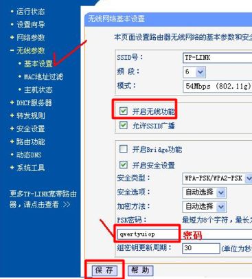

2、点击【网络参数】---【LAN口设置】,把路由器的LAN地址设置为192.168.1.1保存,此时会重启重启后回到设置界面点击【无线设置】---【基本设置】。
3、设置SSID为TP_LINK_A。
设置无线信道为:11.注意:必须关闭WDS或Bridge功能。

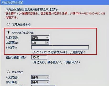

4、点击【无线设置】---【无线安全设置】,加密方式选WPA-PSK,本例以12345678为例。
注意:相比旧式的WE加密,WPA/WPA2加密更安全,且桥接起来更稳定,所以推荐使用WPA/WPA2加密。

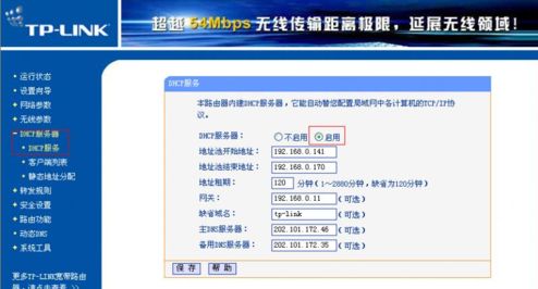

5、点击【DHCP服务器】---【DHC服务器设置】,把【地址池起始地址】设置为192.168.1.100;把【地址池结束地址】设置为192.168.1.149 点击保存,重启主路由器。

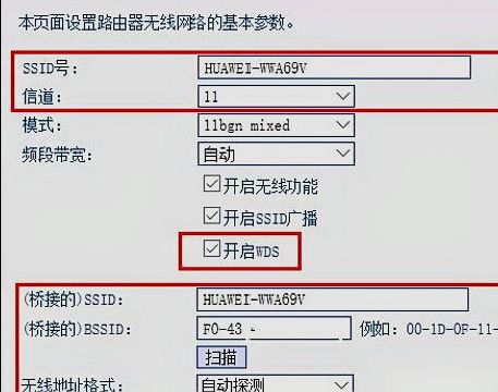

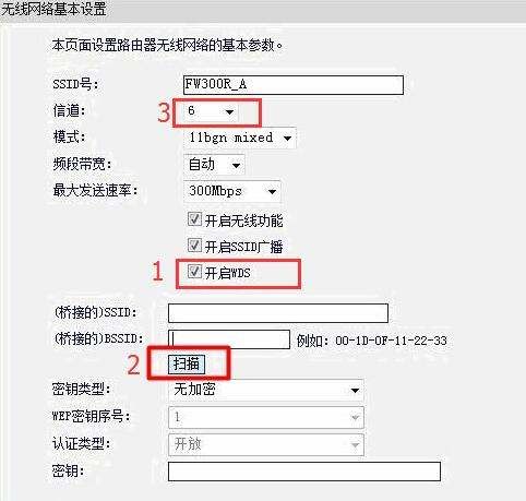

4、点击【无线设置】---【基本设置】。
5、设置SSID为TP_LINK-B。
设置无线信道为:11.

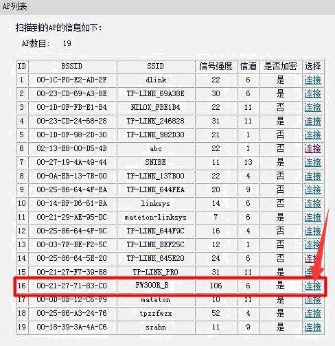

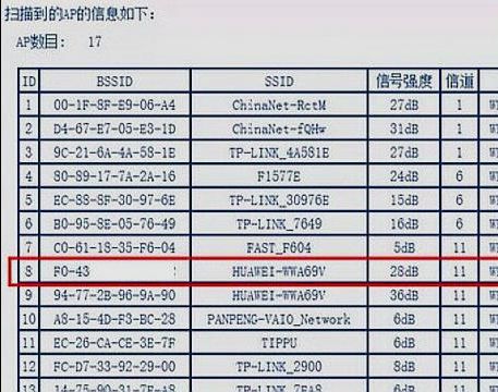

6、勾选【开启WDS】,在弹出的界面点击扫瞄,得到AP列表以后找到主路由器的SSID,即TP_LINK_A,点击右边的【连接】按钮,加密方式选WPA-PSK,密钥填主路由的密钥:12345678,(保持与主路由器一致即可),点击保存。

8、点击【无线设置】---【无线安全设置】 在这里设置副路由无线的密码。
9、点击【DHCP服务器】---【DHCP服务器设置】,把【地址池起始地址】改为192.168.1.150,把【地址池起始地址】改为192.168.1.199.【网关】填写主路由器的IP地址,即192.168.1.1.主和备选DNS服务器填之前记录下来的地址保存并重启路由器。

1、在无线设置的基本设置中开启WDS ,然后扫描;
2、此处要特别注意主路由器的信道,桥接的这台路由器要用一样的信道;
3、扫描到相应信号后,进行连接,并在上图输入相应的密码,保存即可。

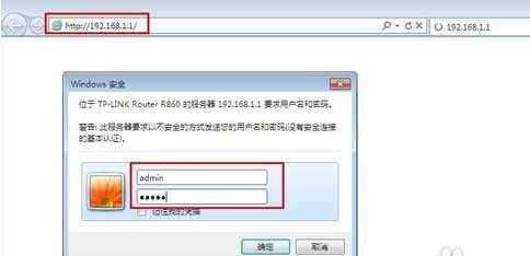

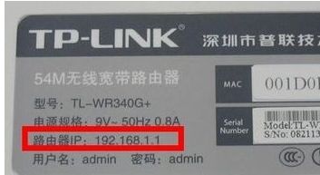

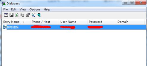

1、准备宽带的账号和密码,实现宽带与无线路由器成功连接的第一步就是需要正确输入宽带的账户和密码,当我们忘记宽带账户和密码时,我们可以参考以下教程来找回宽带登陆信息;

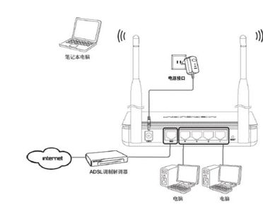

2、接下来进行硬件线路的连接,将Moden网络输出接口与无线路由器WLAN接口相连,然后将无线路由其它LAN接口与电脑网卡相连;
3、接着查看无线路由器背面铭牌信息,获取路由器登陆地址以及用户名和密码信息;
4、然后使用浏览器登陆到对应的路由器管理界面,通常在地址栏中输入http://192.168.1.1进入;

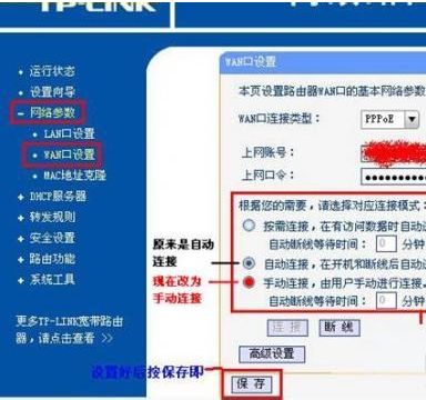

5、切换至网络参数,WLAN口设置,然后根据电信运营商所提供的宽带上网方式进行设置,在此将WLAN口连接类型设置为PPPOE方式,然后输入宽带的账户和密码,并根据需要选择一种连接模式,最后点击确定按钮;

7、最后切换至无线设置选项卡,勾选开启无线功能,并设置SSID以及密码,最后点击确定完成设置。

1、首先,设置WIFI访问密码。
密码和加密算法与主路由器相同(移动终端可以无缝连接)。
2、然后转到无线网络基本设置选项,设置SSID和信道。
SSID与主路由器相同,信道与主路由器相同。
3、然后打开WDS(路由器桥),单击扫描,您将看到许多路由器信息。
选择一个路由器网桥(根据就近原则,您可以根据之前记录的路由器的MAC地址选择主路由器或网桥路由器),连接将返回到基本设置页面,然后类型和密码的键就像主路由器一样。

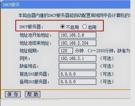

4、然后转到DHCP服务器页面并关闭DHCP服务。
因为局域网的IP地址分配是由主路由器决定的,如果桥路由器的DHCP被打开,网络就会不稳定。

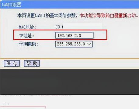

5、然后转到网络参数设置局域网端口地址。
设置时,应与其他路由器的地址分开并同时记录,以便于将来对路由器的管理。

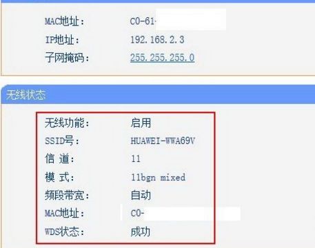

6、最后,返回路由器信息页面,记录路由器的WANMAC地址,以便其他浏览器使用。
重启路由器后,组装完成。
