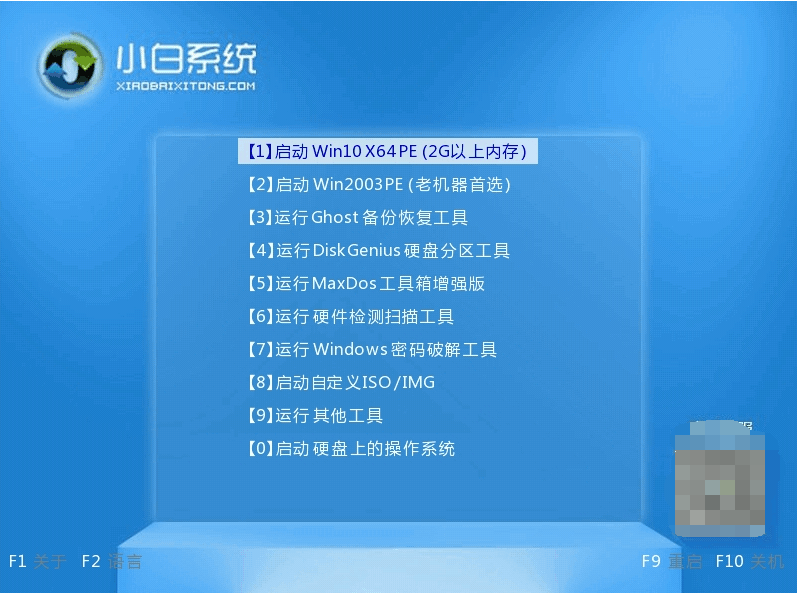

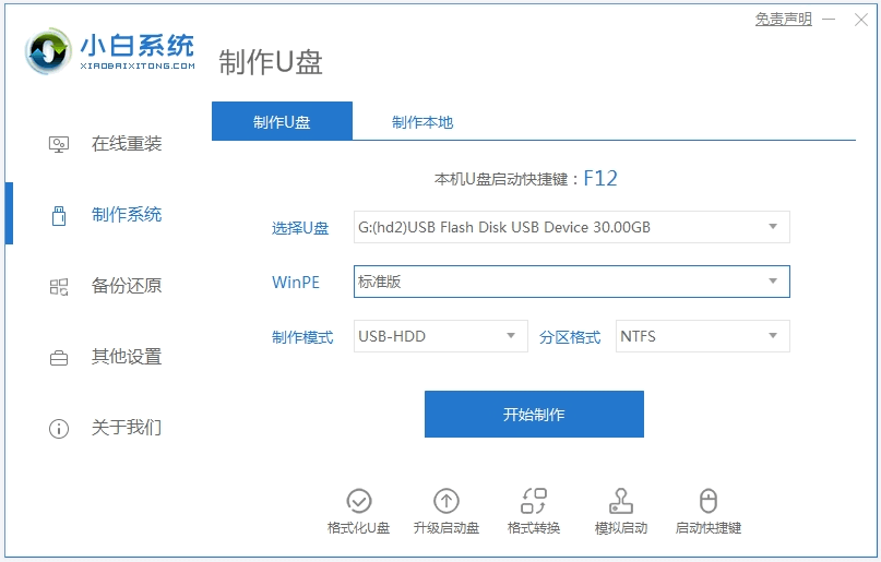

方法一:u盘重装系统
1、先在可用的电脑打开安装好的小白一键重装系统工具,插入空白u盘,开始制作启动盘。
2、选择系统,点击制作。
3、等待制作完成后,可预览要安装的电脑主板的启动键,再拔出u盘启动盘。
4、插入u盘启动盘进电脑后开机不断按启动热键进启动界面,选择u盘启动项回车确定进入到pe系统。
5、打开小白装机工具开始安装系统,提示安装完成后重启电脑。
6、等待进入到新系统桌面即表示安装成功,成功修复笔记本电脑黑屏问题。

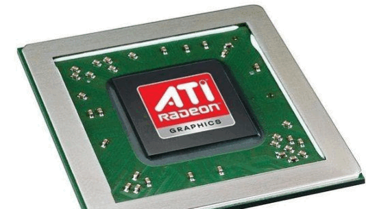

3、然后再检查显卡是否正常,拿来收到其他维修同行的一台正常的显示器,将笔记本的显示接到显示器上,如果正常,说明笔记本显示坏了,需要维修。
4、如果笔记本温度过高,散热性能又不好,可能会出现显卡温度过高直接导致黑屏、花屏等故障,这个时候赶紧关机,拿去检测看看显卡是否已经烧坏了,如果显卡没有被烧坏则只需要把笔记本除尘并清理排风系统,涂硅胶,换电风扇即可。
